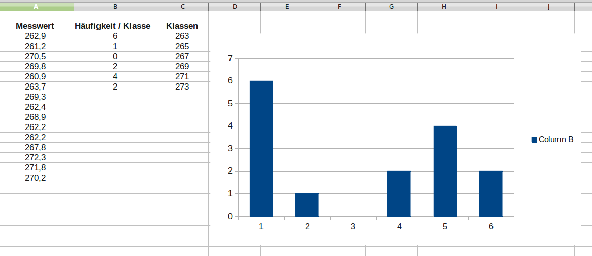

ich möchte mit Calc ein Histogramm erstellen. Die Erfassung der Messwerte und Berechnung der Häufigkeiten habe ich gelöst bekommen. Auch das entsprechende Diagramm ist erstellt, aber das entspricht noch nicht ganz meinen Vorstellungen. Die Y-Achse konnte ich entsprechend skalieren, aber die X-Achse soll nicht die Klassen sondern die Messwerte enthalten und es sollen keine Lücken zwischen den einzelnen Klassenhäufigkeiten sein, sondern ein kontinierlicher Verlauf. Gibt es dafür eine Anleitung? (bin selbst nicht fündig geworden)
Danke
Eder
Danke
Eder
- Hist_prob.png (33.95 KiB) 20338 mal betrachtet

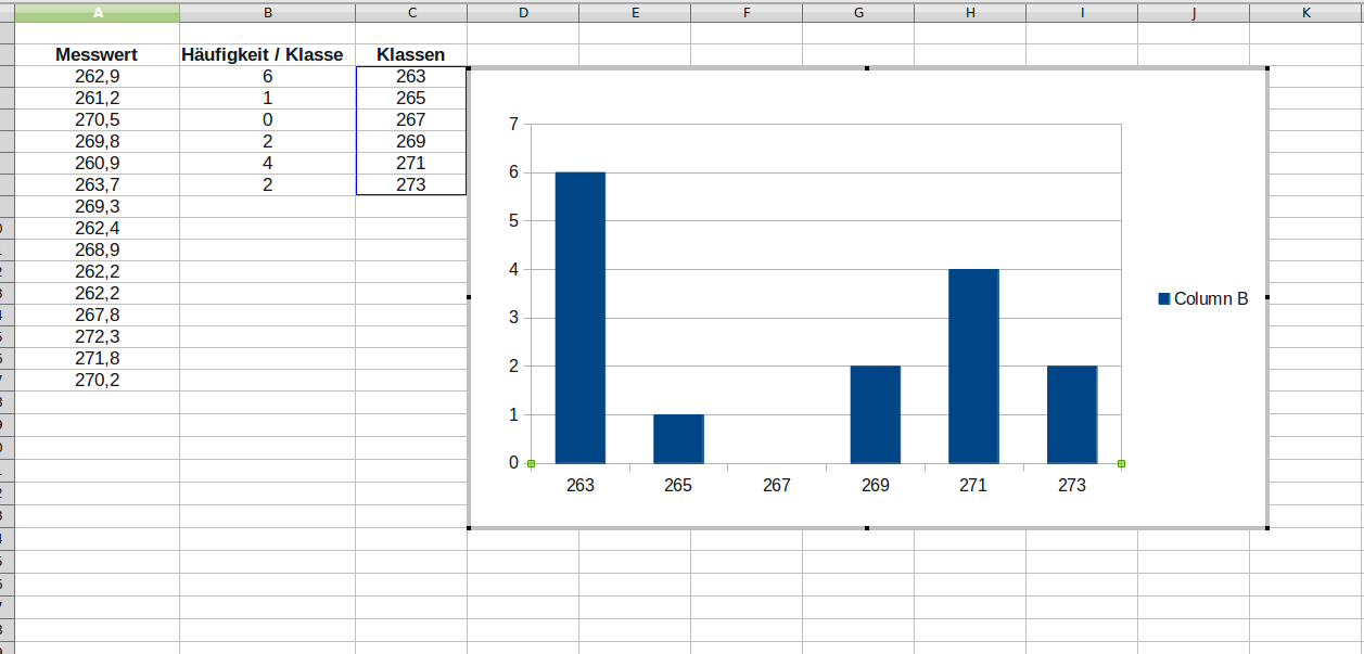

Re: Histogramm erstellen
Also die X-Achse habe ich formatiert bekommen indem ich unter DataRanges den Bereich für die X-Achse unter Categories angegeben habe. Wenn man es so sieht teilweise logisch, aber nicht unbedingt gleich erkennbar.
Jetzt suche ich noch die Lösung, um die Zwischenräume zu entfernen, ausser natürlich die Klasse mit 0 Häufigkeiten.
Gruß Eder
Gruß Eder
- Hist_Prob2.png (38.08 KiB) 20331 mal betrachtet

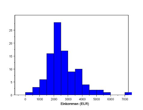

ich möchte mit Calc aus einer Messreihe ein Histogramm erstellen und alle Berechnungen dazu von calc ausführen lassen und hatte gehofft das es für diese Aufgabe ein tutorial o.ä. gibt, in dem die Schritte beschrieben sind. Manchmal verwendet man für eine erfolgreiche Suche, aus mangelnder Erfahrung, ja einfach nur die falschen Suchbegriffe.
Die ersten Schritte, Berechnung der Klassenhäufigkeiten, grafische Darstellung und inzwischen auch Achsenskalierung habe ich gelöst bekommen. Allerdings müsste lt. der Definition ein Histogramm einen kontinuierlichen Verlauf darstellen, bedeutet nach meinem Verständnis das zwischen den Klassen keine Lücken sein dürfen. (s. Anhang) Ein bekanntes Beispiel sind die Histogramme zur Farbwertverteilung bei Digitalfotos.
Nun war/ist meine Hoffnung das ich meine Messreihe auch absolut korrekt als Histogramm mit calc darstellen kann. Aktuell sieht es eben wie ein Stabdiagramm und nicht wie ein Histogramm aus. Sollte es so einfach mit calc nicht möglich sein, gibt es ein passende Software für Linux die für einen Privatanwender geeignet ist?
Danke
Eder
Danke
Eder
- Histogr.jpg (11.01 KiB) 20310 mal betrachtet

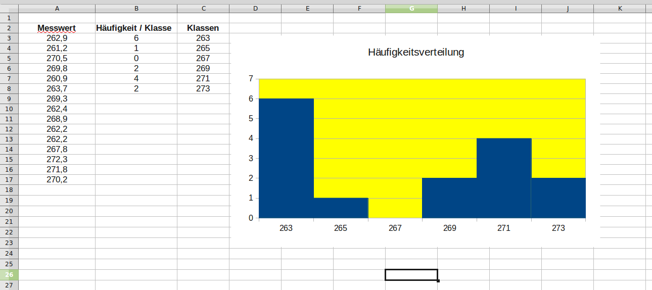

So, jetzt habe ich über eine Hilfe zu microsoft office die Lösung gefunden, wie im Anhang dargestellt sollte ein Histogramm aussehen.
- Hist_Prob4.png (45.58 KiB) 20307 mal betrachtet
Danke, swolf, für die Links, genau so etwas hatte ich gesucht, aber bis dahin noch nicht gefunden.
Jetzt habe ich mir die nötigen Schritte zusammengestellt, um es immer wieder umsetzen zu können.
