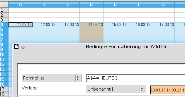

ich schreibe eine Tabelle für ein ganzes Kalenderjahr, jede Spalte entspricht einem Tag. Nun möchte ich, dass immer die aktuelle Spalte gelb schraffiert wird. Dies ist mir mit der Bedingten Formatierung auch gelungen.
Eintrag in Menu
$Tabelle.$E$4 = Kalendertag
$Tabelle.$D$4 = aktueller Tag
Formel ist: $Tabelle.$E$4=$Tabelle.$D$4
Nun möchte ich das Ganze natürlich nicht 365 mal wiederholten, zu diesem Zweck entferne ich den absoluten Bezug (also die$-Zeichen) auf die Zelle E4
Formel ist: Tabelle.E4=$Tabelle.$D$4
Dies funktioniert aber nicht.
Kann mir bitte jemand einen Tipp geben, wie ich die bedingte Formatierung OHNE absolute Bezüge verwenden kann.
Vielen Dank für eure Antworten
Bunga

Du solltest vmtl. nur die Spalte "relativieren" siehe Screenshot
(bei einer tw. relativen BF eines Bereiches achte auf den Bezug zu primär selektierten Zelle [ in der Regel ist das bei LO die obere/linke Zelle des Bereichs] )

Beitrag von bunga » Do 14. Mär 2013, 18:34
Hallo Karolus,
vielen Dank für deine Antwort - hat bestens funktioniert :D .
