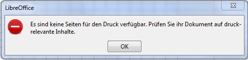

Ich möchte eine Datei komplett drucken, die aus mehreren Tabellen besteht.
Hat bisher auch funktioniert.
Jetz geht's nicht mehr und es kommt eine Fehlermeldung (siehe Bild).
Kann mit der Meldung nichts anfangen.
Kann bitte jeman helfen?
Gruß mawoas.
Gruß mawoas.

hast du geprüft:
- Seitenansicht
- Seitenumbruchvorschau (Menü Ansicht)
- Export nach PDF und dort ausdrucken

Die Seitenansicht ist ausgeschaltet.
Der Punkt unter "Ansicht" steht bei "Normal" nicht bei "Seitenumbruch-Vorschau".
Beim exportieren nach PDF wird nur die letzte Tabelle exportiert.

Wenn Du Druckbereiche eingerichtet hast, solltest Du dazu die Programmhilfe lesen.

Ich hab gar nix eingerichtet. Ich habe an den Einstellungen nichts verändert.
Vorher hatte ich beim drucken keine Probleme.
Wenn ich alles drucken wollte habe ich alle Einstellungen wie sie waren.
Wollte ich nur einen bestimm Teil drucken, habe ich "Aktuelle Seite" oder "Seite ..." gewählt.
Jetzt druckt gar nix mehr.

Vielleicht erinnerst du dich noch an diesen Thread?mawoas hat geschrieben:Ich hab gar nix eingerichtet.

Ich wußt's doch. Ich hatte schon mal so eine ähnliche Frage gestellt.
Jetzt funktioniert es wieder, nachdem ich diesen ehemaligen Beitrag noch einmal gelesen habe.
Hab unter Format > Druckbereiche > Bearbeiten "ganze Tabelle" eingestellt.
Was ich aber nicht verstehe:
Ich habe öfters schon von dieser Datei eine Tabelle ausgedruckt. Hatte da noch nie Probleme. Auch die Seitenansicht wurde immer angezeigt.
Und plötzlich geht da nix mehr, obwohl ich nicht an den Einstellungen herum geschraubt habe.
Gruß mawoas.
