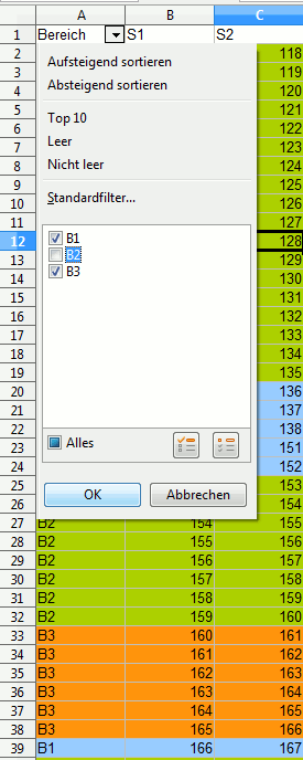

Es gibt da eine hübsche Möglichkeit mindestens seit LO 3.5:
Wenn du deine Bereiche z.B. in der ersten Spalte von Tabelle2 benennst, sagen wir mit B1, B2, B3 usw. kannst du hier einfach einen Spezialfilter nehmen und die entsprechenden Bereiche mit Checkboxen ein-oder ausblenden, siehe Bild:
