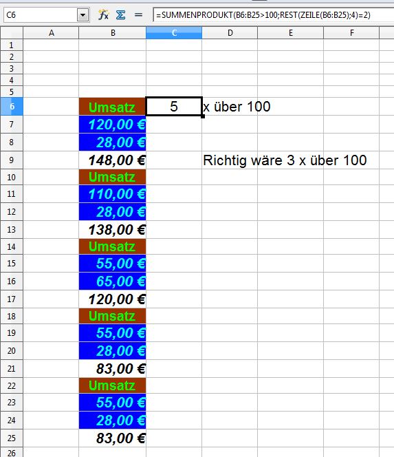

Ich möchte in meiner Tabelle in einer Spalte jede 4 Zelle zählen wenn sie einen bestimmten Wert hat.
Ich rechne zwei Werte die übereinander eingetragen sind zusammen und schreibe das Ergebnis darunter, dann kommt eine leere Zelle und das ganze beginnt von vorn -> zwei Werte, Ergebnis, leere Zelle.
Nun möchte ich alle die Zellen Zählen die ein Ergebnis haben und z.B. größer als 100 sind.
Mit der Funktion <Zählenwenn> und <Anzahl2> funzt es nur wenn man eine zusammenhängenden Bereich an giebt z.B. <B6:B100> ich möchte aber <B6;B10;B14...> zählen wenn das Ergebnis <100> überschreitet, (nicht die Werte zur Berechnung).
Hat dazu bitte jemand eine Lösung?
Vielen Dank für Eure Mühe
Beiträge: 2800
Re: bestimmte Zellen zählen
Beitrag von karolus » Mi 5. Jun 2013, 14:08
=SUMMENPRODUKT(B6:B100>100;REST(ZEILE(B6:B100);4)=2)

Ich habe es oben versucht zu beschreiben. ich weiß nicht wo ich mich falsch ausgedrückt habe. Ich möchte nicht über den Bereich > B6:B25 < zählen, sondern nur über die Zellen > B9;B13;B17;B21;B25 <
Beiträge: 2800
Beitrag von karolus » Do 6. Jun 2013, 20:43
allerdings hast du im Ausgangspost geschrieben:
andere in der Formel die 2 am Ende um in eine 1

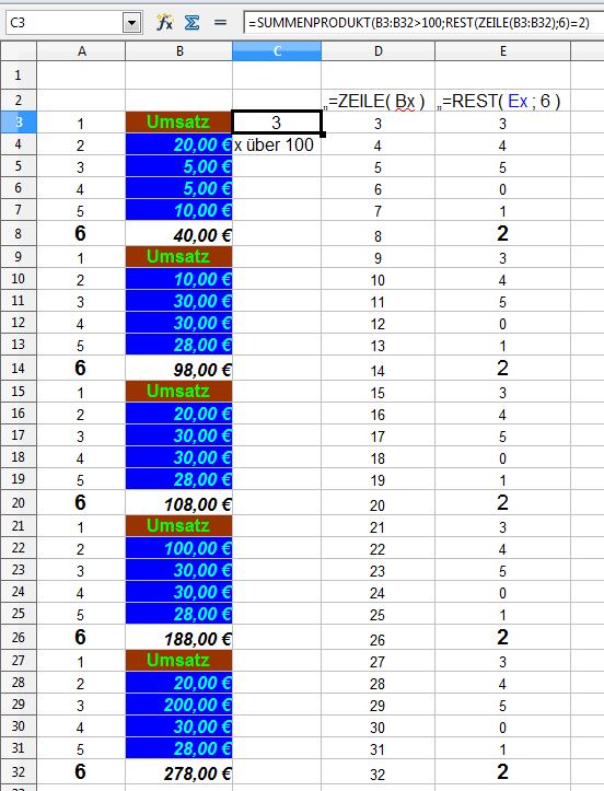

Tom4711
Beiträge: 6
Registriert: Mi 5. Jun 2013, 13:12
Beitrag von Tom4711 » Do 6. Jun 2013, 20:53
Oh, super, das klapp jetzt prima. Ich hab zwar noch nicht verstanden warum die Formel das tut, aber das finde ich noch raus.
Vielen dank. *freu :D
Beiträge: 2800
Beitrag von karolus » Do 6. Jun 2013, 21:04
Dann schau doch einfach mal was bei =ZEILE( irgendeine_Zelle ) raus kommt, und danach nochmal ein paar Versuche mit
=REST( zahl ; 4 )
und schon verstehst du das Ganze
Beitrag von Tom4711 » Do 6. Jun 2013, 22:18
Ja, hab jetzt verstanden, hat etwas gedauert.
Die 4 steht für die Anzahl der Zeilen die zwischen den zu zählenden Zellen sind.
Die 1 für den Rest wenn ich Die Zeilenzahl durch 4 teile, weil bei der 1 mein Ergebniss steht.
Hier z.B. für jede 6. Zelle
Vielen Dank noch mal :D
Tom4711
Beiträge: 6
Beitrag von Tom4711 » Mo 10. Jun 2013, 00:28
Sorry, es muss > =REST(Dx;6) heißen.
