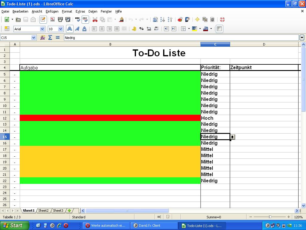

Danke euch beiden aber ist leider immer noch nicht so wie ich mir das vorstelle.
Screenshot zeigt den Zustand mit euren beiden Vorlagen.
Ich möchte allerdings, dass die Zellen mit den Begriffen Niedrig, Mittel, Hoch selbst in der Farbe eingefärbt sind.
Das abändern des Bereichs in den bedingten Optionen reicht hier wohl nicht aus :/

Ich weiß zwar nicht genau wieso aber ein abändern des Wertes $C5 in $C5:$C22 und wieder zurück hat dann die besserung gebraucht (zusätzlich zuvor den Bereich auf C5:C22 geändert)
braucht Calc da evtl n "Reset"?
