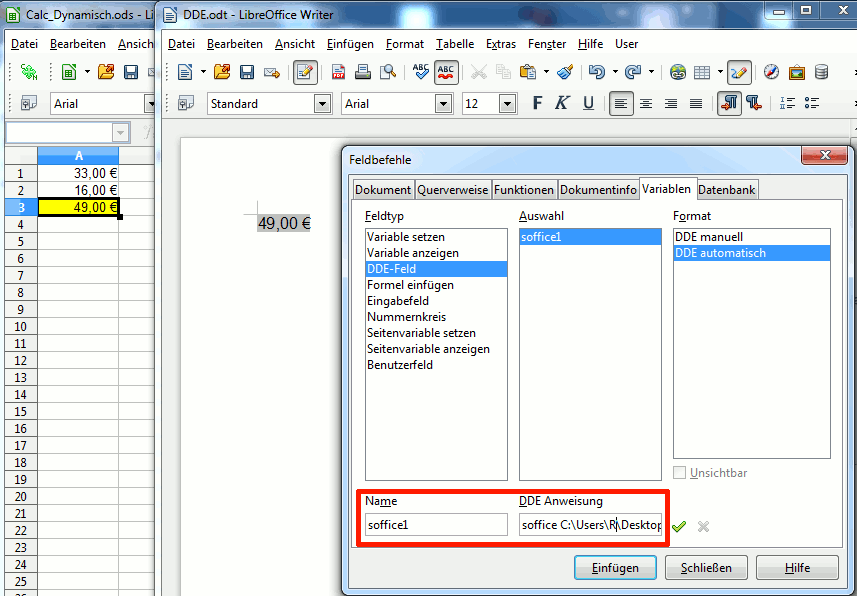

wie kann man das dynamisch (die Zahl aktualisiert sich automatisch in LOWriter, wenn man das LOWriter-Dokument wiederöffnet, oder falls die Tabelle Calc im selben Dok eingebettet ist) derart schaffen, dass in LOWriter das Ergebnis korrekt formatiert (mit tausender Punkt, Dezimalkomma, und 2 Ziffer Null nach dem Komma) erscheinen, ohne dass dabei im Text ein Abstand vor und nach der Zahl entsteht oder noch schlimmer ein Kasten / Feldrahmen rund herum der Zahl kommt?

mit Trick:
  • Öffne das Calc-Quelldokument, in dem die Zahl schon richtig formatiert ist
  • Kopiere die relevante Zelle in die Zwischenablage(makieren, STRG + C)
  • Öffne das Writer-Dokument
  • Bearbeiten/Inhalte einfügen -> Wähle DDE-Verknüpfung
  • Es erscheint eine Zelle mit einem unerwünschten Kasten / Feldrahmen
  • Wähle Bearbeiten/Rückgängig -> der Kasten verschwindet wieder
  • Einfügen/Feldbefehl/Andere... ->Reiter Variablen -> Feldtyp DDE-Feld/Format DDE automatisch. Unten sollten bereits Name und DDE Anweisung ausgefüllt sein, siehe rechts unten im Bild
  • Drücke Einfügen, schließe das Fenster, fertig
Wenn Du nun im Calc-Dokument änderst, ändert sich das Writer Dokument mit, siehe Bild:
Dynamisch funktioniert dies nur dann, wenn das Calc-Dokument vor dem Writer Dokument geöffnet wird.
