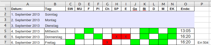

Servus allerseits,
ich versuche mit folgender Formel festzustellen ob bestimmte Zellen einen Wert enthalten oder nicht. Keine ganze Spalte (A1:A15) oder ein bestimmter Bereich (A1:C15). sondern:
=ANZAHLLEEREZELLEN(E5;K5;L5;N5;D6;F6;H6;I6;K6;M6;N6;C7;G7;J7;L7;M7)
Ich erhalte Error 504
Was mach ich falsch?
- test.png (29.72 KiB) 4622 mal betrachtet

Re: =ANZAHLLEERZELLEN einzelner Zellen
lt. Funktionsassistent ist ein Bereich erforderlich und nicht die Angabe einzelner Zellen.
Auszug aus der Programmhilfe:
ANZAHLLEEREZELLEN
Gibt die Anzahl der leeren Zellen zurück.
Syntax
ANZAHLLEEREZELLEN(Bereich)
Gibt die Anzahl der leeren Zellen im Zellbereich Bereich zurück.
Beispiel
=ANZAHLLEEREZELLEN(A1:B2) ergibt 4, wenn die Zellen A1, A2, B1 und B2 leer sind.
@Rundkugel
Setze die Mehrfachbereiche in Extraklammern:
Karolus
@Rundkugel
=ANZAHLLEEREZELLEN((E5;K5;L5;N5;D6;F6;H6;I6;K6;M6;N6;C7;G7;J7;L7;M7)) LO25.2.x.y debian 13(trixie) auf Raspberry5 8GB (64bit)
Super, genau so! Vielen Vielen Dank!
