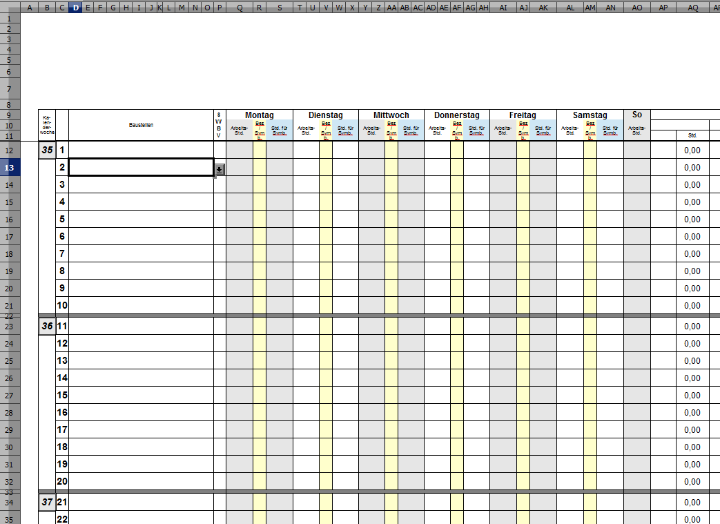

ich habe ein Problem, ich habe Tabelledatei für eine Zeiterfassung unserer Mitarbeiter, auf einer Datenseite stehen die Baustellen und auf den anderen die Zeiterfassung unserer Mitarbeiter. Dort werden die Baustellen aus dem Datenblatt per Pulldown-Menü (Daten-Gültigkeit) eingefügt (Siehe Bild) in der Zeile werden die Zeiten eingetragen die der MA für die Arbeit braucht. Am Ende werden die Einzelstunden zusammen gerechnet.
Bis dahin wird war es ja nicht schwer... auch für mich als Laien.
Jetzt kommt das wo ich schon ein paar Tage dran sitze. Jetzt soll die Baustelle A die in KW35 auf Pos. 1 ind KW36 auf Pos. 13 usw. so wie bei einem anderen Mitarbeiter in KW35 auf Pos. 4 in KW36 auf Pos. 11 (also im Grunde Frei Positioniert)
auf dem Datenblatt Zusammengerechnet werden. Es reicht wenn die Gesamtstunden wie im Bild ab AQ12 genommen werden. Also vergleich Zeile in Datenblatt mit Baustellen MA (alle Tabellenblätter!!!) wenn = dann addire alle Gesamtstunden und schreibe die Gesamtsummer hinter Baustelle in Datenblatte.
Also kurz gesagt, 10 Mitarbeiter haben dann jeweils 10 Stunden auf der Baustelle gearbeitet dann soll auf dem Datenbaltt bei der Baustelle 100 Std. angezeigt werden.

Sowas wie
=SUMMENPRODUKT(Maier.$D$12:$D$999="Baustelle_A";Maier.$AQ$12:$AQ$999)
für das Tabelle die mit 'Maier' benamst wurde, die anderen Blätter bzw. Mitarbeiter musst du dann entsprechend dazu addieren.
Ps. Es erleichtert etwaigen Helfern die Arbeit und enlastet den Server auf dem dieses Forum läuft, wenn du statt eines fetten Screenshots einfach eine Calc-datei mit anonymen Beispielsdaten anhängst.

Ich habe ein weiteres Arbeitsblatt angelegt und mit den von Karolus berits vorgeschlagenen Funktionen bestückt.
manuelW_Zeiterfassung.ods
(44.85 KiB) 216-mal heruntergeladen
Noch ein Hinweis: Statt Ausdrücken wie
=SUMME(MA1.T5)
kannst du
=MA1.T5
schreiben, und statt
=SUMME(B12+1)
reicht
=B12+1
völlig aus.
