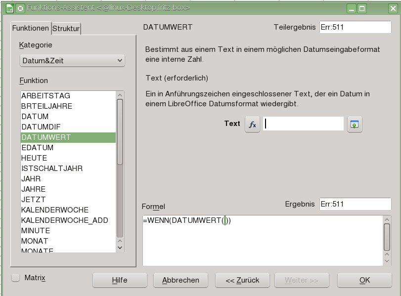

danke schon mal für eure Antworten. Also bei meiner LO-Version 4.1.1.2 gibt es die Funktion DATUMWERT. Siehe BildschirmfotoCalc.png. Die Funktion soll ein gültiges Datumsformat in den internen Datumswert umwandeln.
