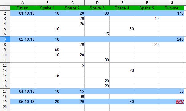

Hallo Zusammen,
Ich stehe vor folgender Herausforderung:
Wenn in Spalte A ein Datum steht soll die Spalten B bis F in allen darauffolgenden Zeilen summiert werden und in der Spalte G mit dem Datum ausgegeben werden.
(siehe Anhang)
Test1.ods
Beispiel
(12.04 KiB) 189-mal heruntergeladen
Dies habe ich soweit auch schon mittels einer Formel aus dem Internet
=WENN(A19<>"";SUMME(B19:F1017)-SUMME(WENN(ISTZAHL(VERGLEICH(1;ISTZAHL(A20:A1017);0));(INDEX(B19:B1017;VERGLEICH(1;ISTZAHL(A20:A1017);0)+1):F1017);0));"")
hinbekommen, nur beim letzten Datum kommt es zu einem Fehler.
Es wird nicht die Summe ausgegeben, sondern nur #NV.
Soweit ich das bis jetzt herausgefunden habe ist das +1 im VERGLEICH schuld, nur wenn ich dies weglasse wird jeweils die letzte Zeile nicht mit summiert.
Ich hoffe das ich mich verständlich ausgedrückt habe, da ich absoluter Anfänger mit Calc bin.
Danke
Wolfgang

Re: Unbekannte Anzahl von Zeilen addieren - Anfänger
Beitrag von karolus » Mo 4. Nov 2013, 12:30
Ich würde einfach in A1000 einen Dummywert 1 eintragen, und in G2 anfangen mit der Formel:
=WENN(A2>1;SUMME(VERSCHIEBUNG(B2;0;0;VERGLEICH(1;ISTZAHL(A3:A1000);0);5));"")
als Matrixformel
...und nach unten ziehen mit gedrückter strg-taste
Karolus

Hallo Karolus,
Danke für deine Antwort, aber wie bereits geschrieben ist das alles noch Neuland für mich.
Wenn ich einfach nur ein 1 in A1000 schreiben würde, würde meine Formel auch bereits funktionieren, jedoch denke ich muß es noch eine andere Lösung geben.
Ich habe deine Formel einfach nur in meine Tabelle kopiert und bekomme dann Err:504
Du beziehst dich in deiner Formel auch nur auf Spalte B ich müsste jedoch Spalte B bis F über alle folgenden Zeilen ohne Wert in Spalte A in G summieren.
Bsp.: In Zelle G2 sollte die Formel "=SUMME(B1:F6)" dynamisch stehen.
Screen
Screen
Danke
Wolfgang
Beitrag von paljass » Mo 4. Nov 2013, 13:32
Hallo Wolfgang,
Karos Formel leicht abgeändert
=WENN(A2>1;SUMME(VERSCHIEBUNG(B2;0;0;VERGLEICH(1;ISTZAHL($A$3:$A$1000);0);5));"")
Ich hab den Bereich hinter Istzahl() absolut angegeben.
Außerdem musst du die Formel als Matrixformel eingeben, d.h. mit Strg-Umschalt-Enter abschließen.
Und die Matrix kannst du nur kopieren und in andere Zellen einfügen oder beim Ziehen die Strg-Taste festhalt.
Viel Erfolg
paljass
Ach ja,
Guck dir in diesem Zusammenhang mal die Hilfe zu Verschiebung(), insbesondere in Verbindung mit Summe() an.
Noch mal ach ja, einen Dummywert in Spalte A brauchst du übrigens nicht.

Beitrag von karolus » Mo 4. Nov 2013, 14:08
palljass hat geschrieben:Ich hab den Bereich hinter Istzahl() absolut angegeben.
Das ist aber falsch - insbesondere Der Zeilenbezug wird jetzt beim kopieren nicht angepasst.

Beitrag von paljass » Mo 4. Nov 2013, 14:36
@Karo
:oops: :oops: :oops:
Die Formeländerung war natürlich falsch und einen Dummywert brauchts auch.
