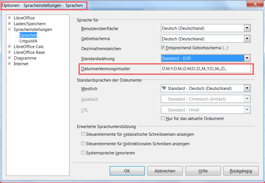

In diesem Pun kt läuft die Entwicklung von AOO und LO auseinander. AOO erkennt Datumsangaben per Default, bei LO musst du das als Datumserkennungsschema in den Optionen eintragen.
Vielleicht erklärt dieser Link schon einiges.
Ansonsten suche per google nach "Zahlenerkennung in Calc".
