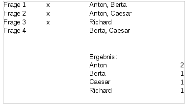

Ich habe eine Tabelle mit 3 Spalten.
Spalte A einthält (geschlossene) Fragen.
Spalte B soll Ankreuzzellen enthalten, die z.B. mit einem x gekennzeichnet werden soll wenn die Antwort „ja“ ist
Spalte C enthält ein oder mehrere Namen.
Nun soll ermittelt werden, wie oft ein ja zu den entsprechenden Namen gegeben wurde.file:///home/martin/Beispiel.png
Also so wie unten im Beispiel:
Wie muß jetzt die Formel lauten
Entschuldigung wenn ich so unbedarft Frage. Ich habe mich wirklich bemüht die Antwort mittels Suchmaschine und Manuals zu finden.

das Problem lässt sich mittels Matrixformeln lösen.
Ein Beispiel anbei.

Da es viele User gibt, die meinen, Matrixformeln seien Hexenwerk (ich gehörte bis vor einem Jahr auch dazu :geek: ): Oft geht es auch mit Summenprodukt.
In der Datei von Mikele in D7 liefert diese Formel (zB in E7 und runtergezogen) das gleiche Ergebnis:
=SUMMENPRODUKT(($B$1:$B$4="x")*NICHT(ISTFEHLER(SUCHEN(C7;$C$1:$C$4))))
im Vergleich:
{=SUMME(($B$1:$B$4="x")*NICHT(ISTFEHLER(SUCHEN(C7;$C$1:$C$4))))}
ist zwar sogar länger, hat aber vllt geringere Angstbarrieren!
(Summenprodukt ist ja eine verkappte Matrixformel)
