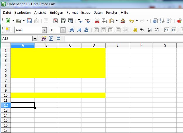

Wenn ich in einem Calc-Dokument einige Felder mit einer Hintergrundfarbe markiere, verschwinden die Linien zwischen den einzelnen Spalten und Zeilen.
Siehe Bild
Wie kann ich einstellen, dass diese Linien bei farbigem Hintergrund sichtbar bleiben?

Extras/Optionen.../LibreOffice Calc/Ansicht Gitterlinien Option Vor Zellhintergrund.

Danke für Deine hilfreiche Antwort. Sie hat mir sehr geholfen.
