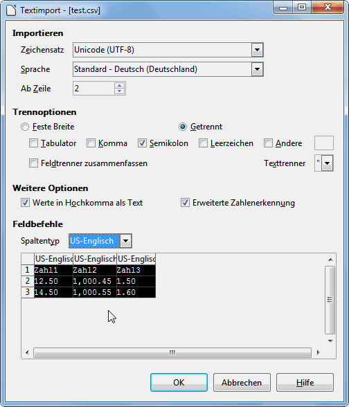

pmoegenb
Re: Probleme mit Formatierung von Zahlen
Beitrag von pmoegenb » Mi 8. Jan 2014, 13:09
Ich weiß nicht wo es bei Dir hapert. Das klappt einwandfrei mit der folgenden Einstellung:
2014-01-08 13_06_14-Textimport - [test.csv].gif (21.57 KiB) 2910 mal betrachtet
Das Hochkomma vor einer Zahl bedeutet, dass die Zahl als Text importiert wurde.

Wenn ich für die jeweiligen Spalten bei Spaltentyp auch "US Englisch" eintrage, funktioniert es.
Aber warum funktioniert das nachträglich nicht? Bei meinen ersten Versuchen hatte ich alles mit der Einstellung "Standard" importiert. Beim Anschließenden Formatieren nach "Englisch", ist dann das Hochkomma dazu gekommen.
