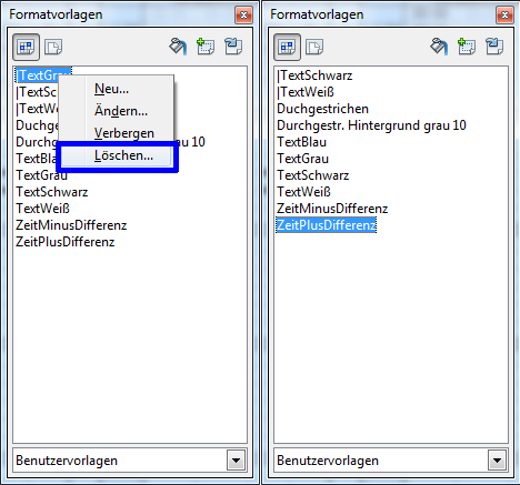

wie gesagt, ich kann die Formatvorlagen löschen, jetzt gerade mit A00 4.0.1, siehe Anhang.
Vielleicht solltest Du zu Testzwecken mal dein Benutzerverzeichnis umbenennen.

Um sicher zu sein, habe ich es auch unter LO 4.1.4 versucht, kein Problem:
EDIT: Auch unter Linux Mint LO/AOO kein Problem ...
