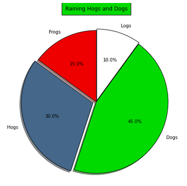

In Python gibts für diese Aufgaben Matplotlib
Und theoretisch könntest du auf dem Server einen WebService aufsetzen dem du nur noch die Daten zuschickst, und die grafische Darstellung wird dort generiert.
Hier mal ein Beispiel eines ipython notebooks
%matplotlib inline
from pylab import figure, axes, title, pie, show
# make a square figure and axes
figure(1, figsize=(7,7))
ax = axes([0.1, 0.1, 0.8, 0.8])
# The slices will be ordered and plotted counter-clockwise.
labels = 'Frogs', 'Hogs', 'Dogs', 'Logs'
fracs = [15, 30, 45, 10]
explode=(0, 0.05, 0 , 0.02)
colors = '#ee0000', '#456789', '#00da00', '#ffffff'
pie(fracs, explode=explode, labels=labels,colors=colors,
                autopct='%1.1f%%', shadow=True, startangle=90)
                # The default startangle is 0, which would start
                # the Frogs slice on the x-axis.  With startangle=90,
                # everything is rotated counter-clockwise by 90 degrees,
                # so the plotting starts on the positive y-axis.
title('Raining Hogs and Dogs', bbox={'facecolor':'#00da00', 'pad':15})
show()
Das gibt dann direkt in deinem Webbrowser folgende Grafik aus:
