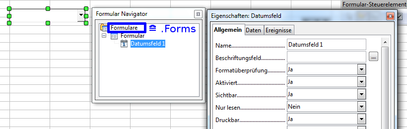

mikele hat geschrieben: Nun muss man also wissen (woher?)
Na da nimmt man sich im Formularentwurfsmodus den Formularnavigator und versteht den Aufbau sofort:
HTH R
Re: Datum aus Datumsfeld in Zelle schreiben
Verfasst: Mo 14. Apr 2014, 21:01
von mikele
cool - so einfach :shock: :D
