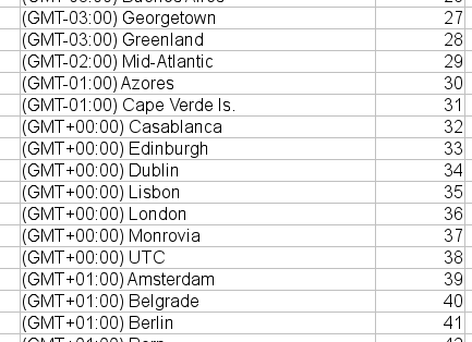

Ich habe eine Tabelle mit Zeitzonen und einer ID, hier ein Auszug:
Auszug aus der Zeitzonentabelle auf die verwiesen werden soll.
Nun soll aus der Eingegebenen Zeitzone die ihr zugeordnete ID ermittelt werden. Ich habe dazu folgenden Befehl verwendet:
=SVERWEIS($I$6;$C$2:$D$141;2;0)
Leider erhalte ich, selbst wenn ich einen Eintrag aus der ersten Spalte kopiere und in I6 eintrage als Antwort nur #NV.

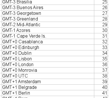

vielen dank für Deinen Hinweis, leider führt er nicht zum Erfolg. Ich bin dann auch einen Schritt weiter gegangen und habe alle Zeichen entfernt, auf die ich gerade noch verzichten kann, so dass die Tabelle nun so aussieht:
Auf das Minimum reduzierte Tabelle
Leider führte auch dies nicht zum ersehnten Erfolg.
