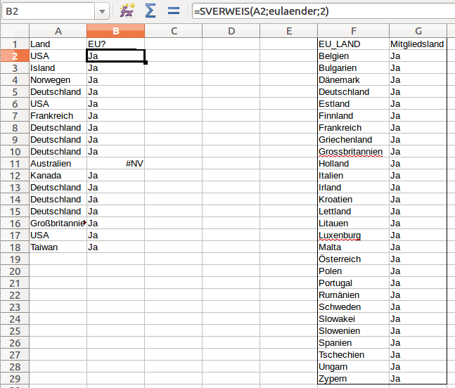

ich möchte bei einer Länderliste der Spalte A in der Zelle rechts daneben ausgeben, ob ein Land ein EU-Land ist.
Damit ich die Ausgabezellen bequem "runterkopieren/mit der Maus runterziehen" kann, habe ich die Matrix als Bereich "eulaender" (F1:G29) benannt.
Hier ist der Screenshot, leider mit fehlerhaften Ausgaben:
Leider stehe ich völlig "auf dem Schlauch"…
Vielleicht ist auch der Ansatz falsch?
Viele Grüße,
solala

wenn Du wissen willst, was Deine Formel macht, trag mal unter Mitgliedsland die Zahlen 1 bis 28 ein. Dann schau Dir mal an, welche Arten der Suche durch den letzten Parameter von SVERWEIS bestimmbar sind.
Mit
=SVERWEIS(A2;eulaender;2;0)
kommst Du weiter.
Gruß, M.

Deine Formel passt schon, du musst nur den Bereich eulaender anpassen auf:
F2:G29
( die Zelle F1 stört die Sortierung der Spalte F )

habe ich gemacht, brachte aber nichts:

Ja - ok, du musst in der Formel auf exakte Übereinstimmung prüfen.

Ah, das hatte ich noch vergessen. Danke für Deine Hilfe, es wird mir später viel Zeit sparen.
Und das lästige #NV habe ich mit
=WENN(ISTNV(SVERWEIS(A2;eulaender;2;0));"Nein";SVERWEIS(A2;eulaender;2;0))
wegbekommen.

Beitrag von karolus » Mi 25. Jun 2014, 16:09
Seit LO4.weiss_ich_nicht_mehr geht das in kurz:
=WENNFEHLER(SVERWEIS(A2;eulaender;2;0);"Nein")
