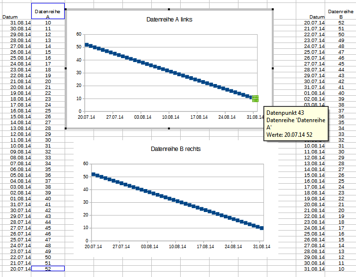

ich habe hier eine einfache Tabelle, in der die erste Spalte das Datum enthalten und weitere Spalten Daten enthalten, die über die Zeit als Linien gezeigt werden sollen. Ich trage jeden Tag eine neue Zeile ein.
Das einzig "besondere" ist, dass die Tabelle von jung nach alt sortiert ist, d.h. ich füge jeden Tag oben eine neue Zeile ein und gebe dann meine Daten ein. Je älter der Eintrag, desto weiter nach unten rutscht er also.
Hintergrund: Ich muss nicht jeden Tag nach dem Öffnen der Datei nicht immer erst ganz weit nach unten zum letzten Eintrag scrollen, sondern bin immer sofort da, wo es weiter geht.
Leider scheint das Diagramm aber genau damit überhaupt nicht zurecht zu kommen und führt zu dem Fehler.
Denn wie man an den Bildchen eines Testes unten sehen kann, wird zwar die Grafik richtig im Verhältnis zu den Achsen angezeigt, nicht jedoch der so genannte "tool tip", also das gelbe popup-Fensterchen, das erscheint, wenn man mit der Maus innerhalb der Grafik über die einzelnen Datenpunkte fährt. Dieser zeigt das Datum vom anderen, falschen Ende der Linie. Statt 31.08. steht da 20.07.
Im ersten Bild ist der Datensatz aufsteigend sortiert - Tabelle und Grafik korrekt, auch tool-tip korrekt.
Im zweiten Bild ist der Datensatz absteigend so sortiert wie bei mir - Tabelle und Grafik korrekt, der tool-tip falsch
Ist das ein Bug oder ein feature?
Kann man das "richtig" stellen und wenn ja wie, oder muss man damit leben?
Mit "Skalierung -> Richtung umkehren" bei der Achsenformatierung kommt man jedenfalls genau gar nicht weiter, denn dann wird alles nur andersherum dargestellt, aber die Zuordnung des tooltips bleibt nach wie vor falsch.

Statt der Screenshots hättest du besser die Mona Lisa aus dem Louvre ins Forum verfrachtet. Die hätte bzgl. deiner Frage ungefähr dieselbe Aussagekraft wie deine Bildchen, wäre aber ungleich ansehnlicher. Screenshots taugen in den seltensten Fällen bei der Problemlösung, da sie zumeist gerade die wichtigen Dinge nicht zeigen. So auch in deinem Fall.
Was deine Screenshots hergeben, ist die Feststellung, dass du im ersten Fall einen Punkt der Datenreihe B rechts betrachtest, im zweiten Fall einen Punkt der Datenreihe A links betrachtest. Da verwundert es auf den ersten Blick denn auch nicht, wenn sich dabei Unterschiede ergeben.
Wenn dir miesepeters Tipp nicht helfen sollte, erstelle bitte eine Beispieldatei und lade sie mit deinem nächsten Beitrag hoch.

@miesepeter:
erst mal danke, das XY-Streudiagramm hat den von mir beschriebenen Fehler nicht mehr.

1 Bild sagt mehr als Tausend Worte - man muss aber schon hinschauen. Der Unterschied ist klar zu sehen:
Beim ersten Bild ist der markierte Punkt laut X-Achse am 31.08. und zeigt im gelben tooltip folgerichtig auch "Werte: 31.08.14"an.
Beim zweiten Bild dagegen ist der markierte Punkt laut X-Achse EBENFALLS am 31.08., zeigt im gelben tooltip aber FÄLSCHLICHERWEISE
"Werte: 20.07.14"an.
Statt FÄLSCHLICHERWEISE könnt ihr gerne auch "von mir nicht erwartete und unverständliche" einsetzen.
Die Achse und das tooltip widersprechen sich also.
Die Daten sind die gleichen. Wenn sie einmal anders sortiert sind, kann sich von mir aus die Grafik ebenfalls umdrehen, aber die Zuordnung der Wertepaare sollte sich doch eigentlich nicht verändern, da sie ja gleichgerichtet umsortiert wurden, hätte ich zumindest angenommen.

Re: Diagramm-popup-Fensterchen zeigt andere Daten als Achsen
ist leider für den praktischen Gebrauch nutzlos.
Zur Zeit haben sich 35 Personen das Bild angesehen, können es aber nicht nachvollziehen ohne eine Tabelle zu erstellen, die bereits existiert. Das dann 35+x mal.
Ich habe das jetzt gemacht und kann bestätigen das LibreOffice den "Fehler" aufweist. OpenOffice dagegen zeigt das "tool tip" richtig an, wenn die Zahlen umsortiert werden.
Die Tabelle zum selber testen für andere. Gruß HeritzP
