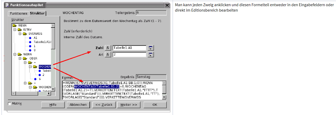

bei ooowiki lese ich u,a. dass ich im Register Struktur des Funktionsautopiloten einen Zweig anklicken kann um dieses Formelteil entweder in den Eingabefeldern oder direkt im Editionsbereich bearbeiten kann. Bei mir öffnet oder schließt sich nur der Zweig. Was verstehe oder mache ich falsch? Version LibreOffice Version: 4.2.6.3, Betriebssystem Win 7 prof.
Kann mir jemand Auskunft geben?

danke für die schnelle Mitteilung. Natürlich geht es um den Funktionsassistenten, aber auf der Seite http:/ooowiki.de/FunktionsAutopilot.html habe ich diese Aussage gefunden.

Wenn Du also in der Struktur-Ansicht bist, siehst Du unten rechts das kleine Fenster "Formel". Und dort klickst Du mit einem einfach Klick den gewünschten Funktionsnamen an, um bei dem Bild zu bleiben, als Beispiel, klickt man auf WOCHENTAG. Wie gesagt, mit einem einfach Klick.
balu
Das ist nicht deine Schuld. Früher war das zutreffend so wie es im Wiki steht, aber seit OOo 3.0.0 (wenn ich mich jetzt nicht total vertue) hat sich die Handhabung geändert.Was verstehe oder mache ich falsch?
