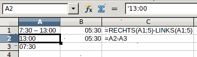

in den Versionen OpenOffice 4.1.0 und LibreOffice Version: 4.2.6.3 kann auch mit Texten und Werte mit dem Hochkomma ' gerechnet werden.
Da reicht dann sowas.
für Uhrzeit
=RECHTS(A1;5)-LINKS(A1;5)
für 5,5h
=(RECHTS(A1;5)-LINKS(A1;5))*24

PS. Rechen mit "Texten" ist nur eingeschränkt möglich
