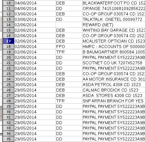

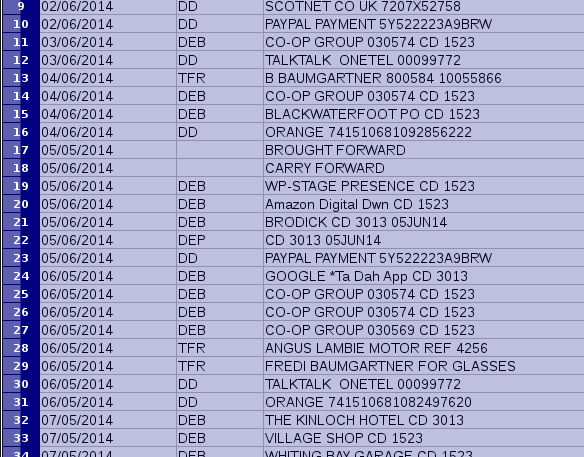

Ich habe mehrere Tabellen, jede ca 120 Zeilen und genau 7 Spalten. Der Datumsbereich, Spalte 1 umfasst jeweils Daten vom 6. des Monats bis zum 5. des Folgemonates (Grund dafür: das britische Staatsjahr läuft vom 6. April bis zum 5 April ...) Wenn ich von der Bank das *.csv herunterlade und öffne, habe ich die Sortierung schön chronologisch, allerdings vom 5. zurück bis zum 6. Man muss so die Tabelle ja von unten her lesen.
Wenn ich nun den Cursor in die zweitoberste Zelle links lege und die gesamte Datei bis rechts unten markiere und auf das Icon zum Sortieren klicke kommt dieses eher unerwartete Resultat:
Wo verstehe ich die Logik nicht mehr? Müsste ich alle Daten auf YYYY/MM/DD umstellen? Was ich allerdings nicht will, denn mit diesem amerikanischen Mist habe ich mich noch nie anfreunden können. Man kann ja den Fehler schön daran sehen, dass die Überträge beim Monatswechsel zusammentreffen anstatt oben und unten sind.

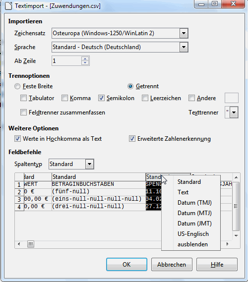

ich vermute mal ins Blaue, dass die Datumsspalte nicht als solche erkannt wird, sondern als Text und dementsprechend sortiert wird.
Hilfreich könnte in dem Falle sein, vor dem Einlesen der csv-Datei die Sprache und Zahlenschema auf Englisch zu stellen.
Beiträge: 2777
Re: Sortierungsproblem
Beitrag von karolus » Mi 15. Okt 2014, 00:41
mikele hat geschrieben:Hallo,
Nein, während des csv-imports musst du die Datumsspalte in der Vorschau umstellen von 'Standard' auf 'Datum- t.m.j'
aber vmtl. meinen wir das gleiche...

Danke Euch beiden. Beides habe ich natürlich ganz am Anfang schon gemacht. Auch die Einzahlungs-, Auszahlungs- und Saldo-Spalten sind als Währung definiert.

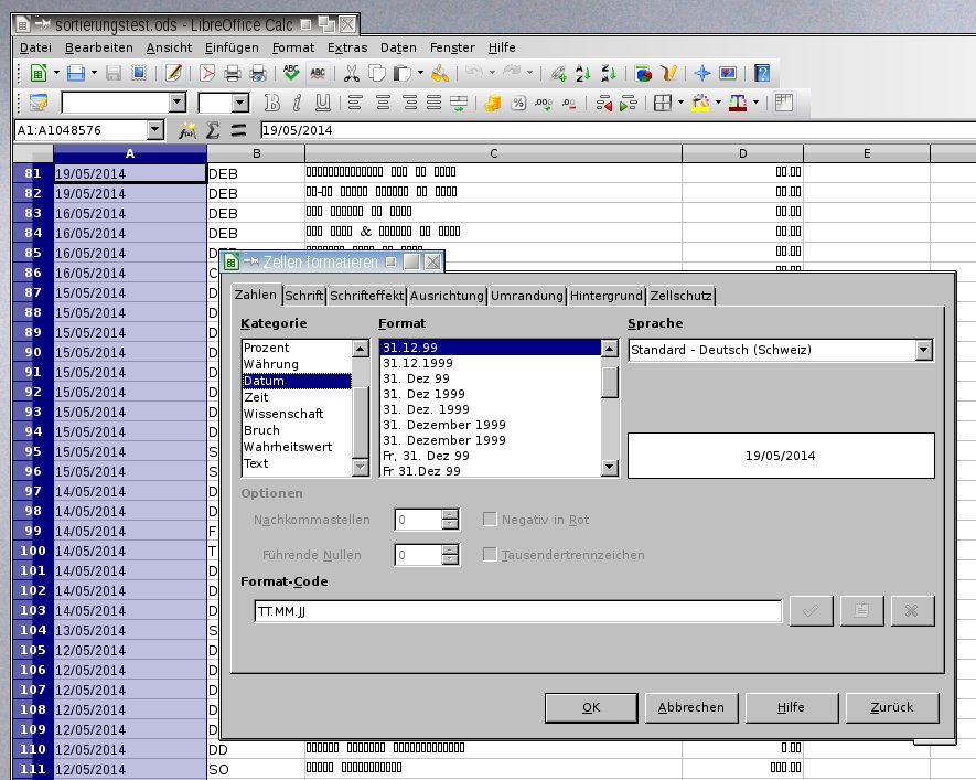

lade mal eine Beispieldatei hoch. Es reicht, wenn nur die Datumsspalte bleibt. Der Rest kann gelöscht oder verfremdet werden.

Beitrag von Arran » Mi 15. Okt 2014, 13:14
Danke. Mache ich naturlauch gerne.
sortierungstest.ods.zip
(30.31 KiB) 296-mal heruntergeladen
Dann habe ich noch eine Frage: Die Formatierung ist momentan noch hart gemacht. Bei jährlich 12 Dateien lohnt es sich allerdings schon, das mit Formatvorlagen zu erledigen. Gibt es irgendwo eine Anleitung, wie ich a) eine Seite erstelle, in die ich die ganze Tabelle wie sie von der Bank kommt einfügen kann so, dass bereits alles vorformatiert ist? Anschlussfrage dazu: Wie schaffe ich es, dass ich in einem «Jahresdokument» dann 12 Unterdokumente habe»?
