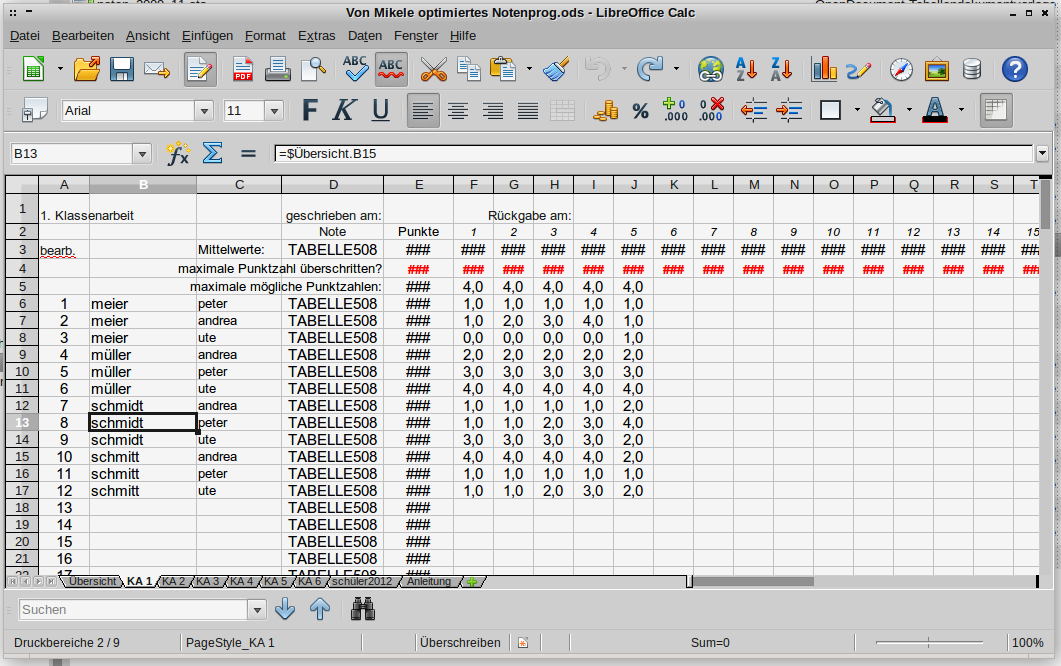

Hallo liebe Leute,
ich hab ein neues System installiert (Linux Debian crunchbang).
Eigentlich alles ok, bis ich meine ersten Libreoffice-Dateien bearbeiten wollte.
Dieselben Dateien, die auf dem alten System (peppermint, LO 3.5.7.2) einwandfrei liefen, gehen jetzt (crunchbang, LO 3.5.4.2) nicht mehr.
Zellen, in denen Formeln stehen, die aber normalerweise nicht angezeigt werden, also schön leer aussehen, enthalten jetzt die ###, also die 3 Doppelkreuze.
Auch nachdem ich Zahlen zur Berechnung eingetragen habe, ändert sich da nichts dran.
Beim Herumprobieren (Extras-Optionen-calc-Ansicht-display) hab ich schon verschiedenes ausprobiert, leider ohne Erfolg.
Dieselben Dateien gehen auf dem alten System noch einwandfrei.
LO-Neuinstallation hat auch nichts gebracht.
Was auffällt: wenn ich auf eine Zelle klicke, sehe ich noch die korrekte Formel in der Displayzeile angezeigt. Aber in der Zelle selbst erscheint, wenn ich die Spalte groß genug ziehe, der Text "Tabelle 502". Damit kann ich garnichts anfangen.
Ich hab eine anonymisierte Tabelle (notenberechnung) angehängt, und einen screenshot zu dem eigenartigen verhalten meines neuen LO.

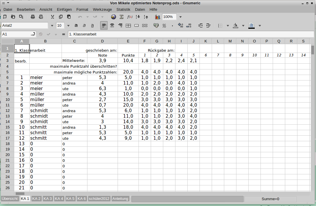

Und noch einen screenshot derselben Seite mit Gnumeric geöffnet, das die Seite einwandfrei darstellt. Allerdings zeigt Gnumeric vor dem Öffnen der Datei die folgende Fehlermeldung, die ich allerdings nicht verstehe:

- korrekte Ansicht mit Gnumeric
- mit_gnumeric_seite2.png (110.69 KiB) 8202 mal betrachtet
- falsche Ansicht in LO
- notenprog_mit_neuem_libreoffice_seite2_mit_tabelle508.png (151.1 KiB) 8202 mal betrachtet

Re: Neues LO stellt Zellinhalte anders (falsch) dar!!
Guckst du hier, vielleicht hilft's: http://de.openoffice.info/viewtopic.php?f=10&t=620872clap hat geschrieben:Ich hab nicht die Erfahrung, LO oder OO anders zu installieren als über den Paketmanager...
Es ist auch möglich, ein PPA (z.B. LO 4.2.x) neu einzurichten, aber mit dem Ende jeder Version ist dann Schluss... (Version 4.3.x müsste dann das alte PPA gelöscht und ein neues eingetragen werden.) Kurze Angaben dazu z.B. hier: http://www.linuxmintusers.de/index.php? ... #msg128091 (nächste Antwort dieses Threads ebenso beachten).
ich habe einen ähnlichen Effekt gelegentlich gesehen, wenn ich Daten, die teilweise aus anderen Tabellenblättern berechnet
werden, als Block in ein neues Calc-Blatt kopiere - und vergessen habe "Inhalte einfügen"->nur Text, Zählen zu wählen.
Dann enthält meine neue Datei nämlich Referenzen auf andere Tabellenblätter, die in der neuen Datei nicht existieren.
Das sollte dann aber eigentlich schon auf Deinem Mint-Rechner nicht klappen. Aber das Tabelle502 / 508 deutet für mich auf eine
externe Referenz hin (s. Dateiname)...
Nur um es zu erwähnen (Du weisst ja anscheinend wie man Spalten breiter macht): Calc benutzt eine größere Schriftart
als gnumeric, wenn man Deinem Screenshot glauben darf. Und bei einem frisch installierten crunchbang bin ich mir
generell nicht sicher, ob die Schriftarten identisch zu Mint sind.
MfG,
Jörn
MfG,
Jörn
