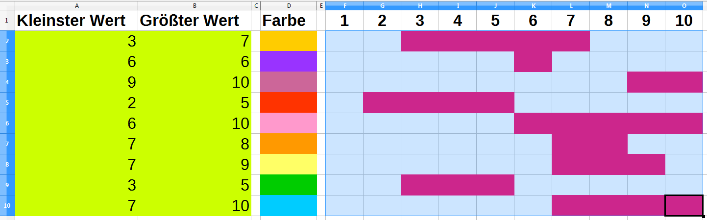

Das habe ich jetzt so hingekriegt.
Könntest du mir bitte die Formel sozusagen auf deutsch übersetzen?
Bei "-5 habe ich viele Werte ausprobiert. Das scheint der horizontale Abstand zu den Bezugzellen zu sein.
Dann ist mir aufgefallen, dass zwei "Faktoren" multipliziert werden. Der erste Faktor bezieht sich auf den kleineren Wert (Spalte A) und der andere auf den größeren Wert (Spalte B).
Was bedeutet SPALTE() genau im Einzelnen?
Was bedeutet >=$? Kann man den $ auch weglassen/für andere Möglichkeiten nutzen?
Dann habe ich noch eine Spalte mit einer Sammlung von Farben hinzugefügt. Wie wendet man die Farben auf die jeweiligen Zeilen an, ohne eine Vorlage zu verwenden?
Danke für deine schnelle Hilfe!

Re: Textbasierte Tabelle in grafische Tabelle umwandeln
SPALTE() liefert die Nr der Spalte aus der die Formel aufgerufen wird, für die Startzelle F2 deines Bereichs also 6 davon wird 5 subtrahiert um einen Vergleichswert zu bekommen.
Die Vergleiche per >= (Größer gleich) und <=(kleiner gleich) mit A und B ergeben einen Wahrheitswert WAHR (1) oder FALSCH (0) Die beiden Werte multipliziert ergeben dann auch wieder 0 oder 1.
Überall wo am Ende 1 rauskommt wird die Vorlage benutzt.
Die Referenzen auf A.. und B.. werden mit dem vorangestellten $zeichen fixiert damit in Spalte G ff nicht relativ nach rechts referenziert wird.
Das ist ja wirlich raffiniert. Sehr gut. Danke.
Das einzige was ich noch nicht verstanden habe: Warum steht da A10 und B10 und nicht zum Beispiel A3 und B3. Liegt das daran, dass A10 und B10 die letzten Werte vom Bezug sind? Wenn ich die Zahl ändere, kommt irgendwie ein Chaos zustande.
Kann man den einzelnen Zeilen Farben zuordnen ohne Vorlagen zu verwenden?

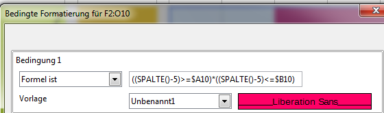

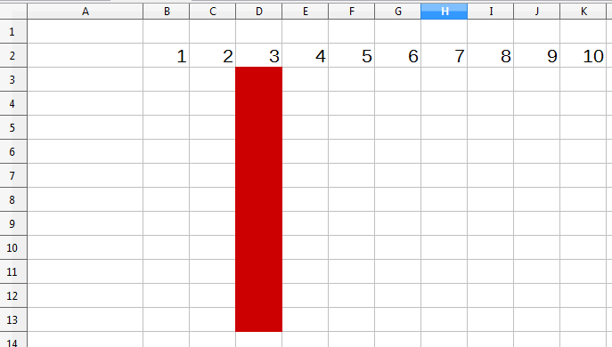

Wie wendet man die Formel auf zwei Registermappen an, so dass man im einen Register die Daten textbasiert eingibt und dass auf der anderen Registermappe die grafische Ausgabe zum Ausdrucken vorhanden ist. Versucht habe ich:
Und es kam folgendes fehlerhafte Ergebnis zustande:
Angenommen du hast für die Bed. Formatirung den Bereich F2:irgendendwo_rechts_unten_davon markiert, und du willst die oberste Zeile in Abhängkeit von den Werten in A2 und B2 einfärben.
in dem Fall trägst du die Adressen $A2 und $B2 in der Formel ein.
weil jeweils vor der 2 kein $-zeichen steht, werden die Zeilenbezüge relativ zur Zeile angepasst. →3. Zeile bezieht sich auf A3 und B3, 4. Zeile bezieht sich auf A4, B4 usw.
Nein!Kann man den einzelnen Zeilen Farben zuordnen ohne Vorlagen zu verwenden?
Karolus
Da müssen die Spalten-bezeichner absolut gesetzt werden.Code: Alles auswählen
((SPALTE()-4)>=$Tabelle1.A10)*((SPALTE()-4)<=$Tabelle1.B10)
((SPALTE()-4)>=$Tabelle1.$A10)*((SPALTE()-4)<=$Tabelle1.$B10) LO25.2.x.y debian 13(trixie) auf Raspberry5 8GB (64bit)
