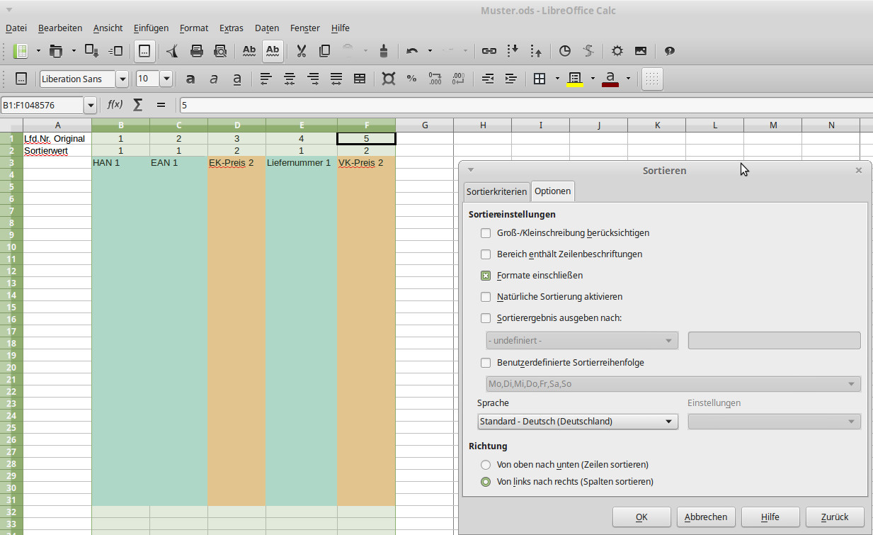

bedingte Formatierung und Daten sortieren.jpg (158.99 KiB) 3546 mal betrachtet
@giorgio100 ... einfach wäre ein Lösung mit
a) zunächst bedingte Formatierung
b) Sortierung spaltenweise
Dazu lege ich zwei Hilfszeilen an,mit
a) die Nummerierung der Urfolge
b) die Sortierzeichen
... beide könnte man ausblenden

OttoZ hat geschrieben:
