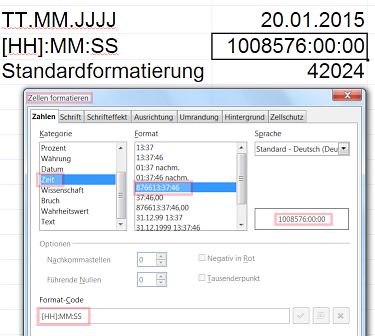

Vielleicht trägt folgender Hinweis etwas zur Zufriedenheit bei!Pit Zyclade hat geschrieben:erklärt nicht den Unterschied von HH und [HH] und wofür das gut sein könnte. Ich bin unzufrieden damit.
Calc rechnet grundsätzlich alles mit Hilfe von internen Zahlen. Für Datum und Zeit ist dafür der Nullpunkt beim 30.12.1889. Von dort aus gezählt sind wir heute im 42024ten Tag seit Beginn der Tageszählung (Standardformatierung). Die Formatierung ändert an dieser Grundvoraussetzung überhaupt nichts. Wenn wir also heute um 12 Uhr nur die Zeit mit dem Code HH formatieren, wird auch nur die Stundenzahl am aktuellen Tag angezeigt. Gerechnet aber wird mit der internen Stundenzahl. Das aber ist 42024/24+12=1008588. Diese Anzeige erhält man jedoch nur mit dem Code [HH].

Danke Rocko,
Ich denke aber, dass für die einfachen Anwender das besondere Verhalten von [HH] bei der Darstellung von "negativen Zeiten", also Zeiten vor dem definierten Nullpunkt von Bedeutung ist. Hierbei muß man aber wissen, dass diese Nutzung von [HH] nur im Anlaut des Formatcodes gilt,
nicht aber bei einer Konstruktion wie DD.MM.JJ [HH].MM . Da wird die Klammer nämlich als Zeichen zwangsinterpretiert.
Ich habe mal von der Eingangsaufgabenstellung ausgehend eine Demonstration gefertigt (Anlage).
