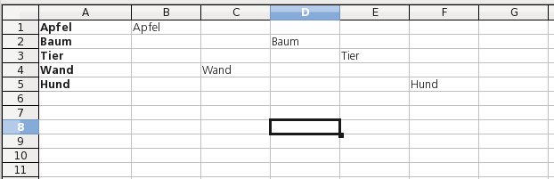

In Spalte A soll ein Inhalt einer anderen Zelle in der gleichen Zeile wiedergegeben werden.
Spalten B - F sind leer bis auf eine, die immer unterschiedlich ist. Anbei eine kleine Veranschaulichung.
Ich möchte also, dass in Zelle A geprüft wird in welcher Spalte ein Text steht und dass dieser dann wiedergegeben wird.
Wie kann ich das realisieren?

Beitrag von karolus » Fr 6. Mär 2015, 15:39
=INDEX(B1:F1;VERGLEICH(".+";B1:F1;0))
evtl. musst du noch reguläre Ausdrücke in Formeln zulassen →Extras→Optionen→Calc→Berechnen....

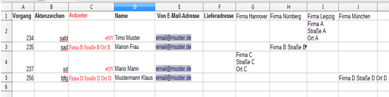

Hab aber gerade gemerkt, dass die Formel nur dann nicht funktioniert, wenn in den Zellen G2-Z2 der Text mit Umbruch über mehrere Zellen geht!!! Das muss doch auch irgendwie zu lösen sein!
dreckfrosch
Beiträge: 24
Registriert: Fr 6. Mär 2015, 15:15
Re: Inhalt einer Zeile in Zelle wiedergeben
Beitrag von dreckfrosch » Fr 6. Mär 2015, 19:16
Ich konnte das Problem noch weiter eingrenzen. Es liegt offenbar daran, dass in den Spalten G-Z richtige Zeilenumbrüche sind (Strg-Return). Es handelt sich dabei um Adressen im üblichen Format. Schreibe ich die Adressen als Fließtext, funktioniert es. So wird die Adresse aber nicht mehr richtig ausgeworfen...und die Hausnummer landet noch mit bei der PLZ und so weiter...
ich weiß nicht, wie ich die Tabelle hier direkt rein bekomme zur Anschauung. Daher habe ich sie hochgeladen. Deine Formel findet sich in Spalte C und lautet:
=INDEX(G2:Z2;VERGLEICH(".+";G2:J2;0))
Test.ods
(29.62 KiB) 208-mal heruntergeladen

Beitrag von HeritzP » Fr 6. Mär 2015, 21:23
teste folgende Formel.
=INDEX(G2:Z2;VERGLEICH("\D+";G2:J2;0))
Gruß HeritzP

Beitrag von dreckfrosch » Fr 6. Mär 2015, 21:31
...nein leider der gleiche effekt!

bitte ein paar Zeilen mit realen Texten.
Gruß HeritzP

Beitrag von dreckfrosch » Fr 6. Mär 2015, 21:47
anbei die echte tabelle mit fiktiven texten, die aber identisch in der formatierung etc. sind.
Datenbank anonymisiert.ods
