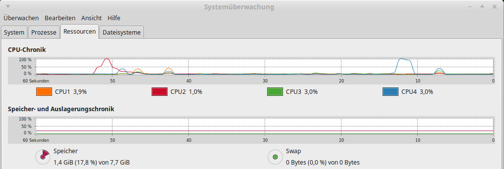

... die Systemüberwachung zeigt die Speicherauslastung.Mal sehen, ob das was bringt.
Beim Einfügen von Zeilen merke ich Systembelastungen,
mein System kam im Äußersten auf 1,4GiB Ram- Nutzung bei 8GB vorhanden.
Das könnte eine Fehlinvestition werden.
Einzig die Prozessorauslastung kommt bei mir, bei ein bis zwei der vier Kerne, auf 100%.
Ich denke, nur dort könntest Du dein System beschleunigen.
