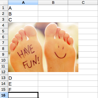

Also hier nochmal eine ausführliche Erläuterung:
Bild 1 ist die Ausgangslage, die zeigen soll an welcher Position die Grafik immer stehen soll (zwischen Text C und D).

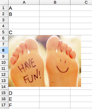

Bild 2 zeigt, dass dies auch weiterhin der Fall ist, wenn man die Grafik an der Zelle verankert und darüber einzelne Zeilen einfügt.

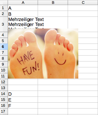

Bild 3 zeigt, dass es nicht mehr funktioniert, wenn man einen mehrzeiligen Text in einem darüber stehenden Feld ergänzt.

Oh je! Habe gerade noch direkt bei LibreOffice Bugzilla recherchiert und leider ist "mein" Problem schon von anderen Anfang 2014 gemeldet worden und bislang nicht behoben worden:
https://bugs.documentfoundation.org/sho ... i?id=76183
Darum wird es wohl keine Lösung geben. Übrigens tritt das Problem anders als bei LibreOffice tatsächlich nicht bei OpenOffice auf, die haben das Problem gefixt. Nur leider funktionieren meine ganzen Formeln, welche "" als Marker für leeren Inhalt nicht mehr, so dass Umsteigen kaum möglich ist.
