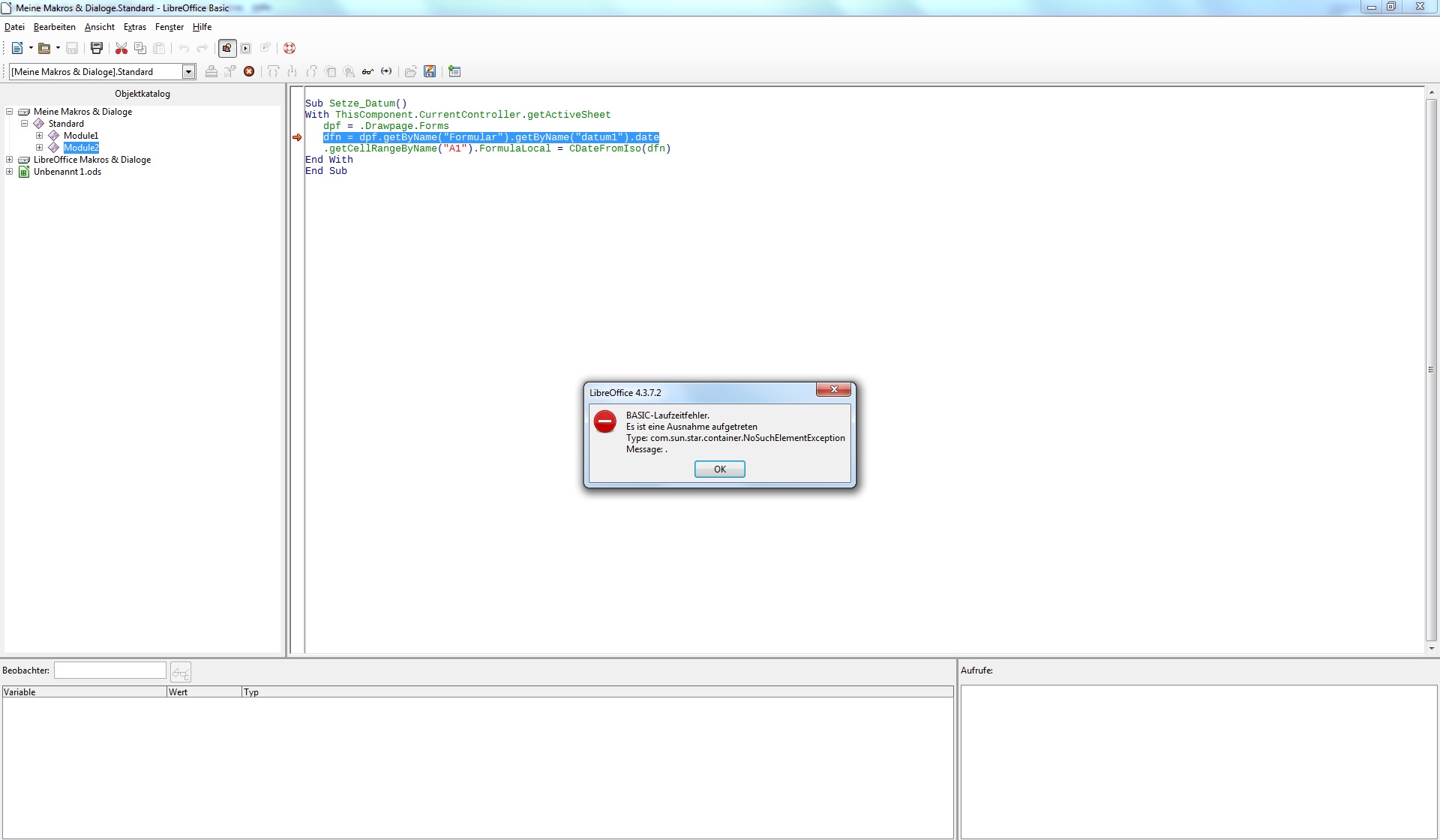

danke für die schnellen antworten hat alles spweit geklappt bis auf das wenn ich ein datum auswähle anschließend ein fehler auftretet
siehe bild

Wie leider immer öfter:
ein Screenshot verschwendet sinnlos Bandbreite und ist bei der Hilfestellung eher hinderlich.
Bist du nicht in der Lage das bischen Basic nebst der Fehlermeldung per copy&paste zu posten??

So ist es doch am übersichtlichsten und ihr seht genau was passiert
