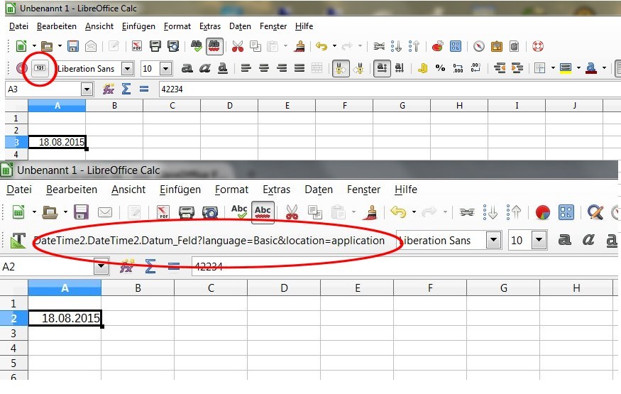

Ich benutze seit vielen Jahren ein Macro um per Klick das Datum einzufügen. Bis Version 4.3.5.2 klappte das alles mit dem Klick auf das Icon "123" (Bild).
In höheren Versionen fehlt das Icon und ein Teil des Macros erscheint in der Leiste (Bild) Wie bekomme ich das wieder mit einem Icon hin, bzw wie kann ich per Tastenkombination (ähnlich Excel) das Datum einfügen? Anbei noch das Macro - eine Notiz die ich noch aus dem Jahr 2006 habe:

hier haste die 2 sachen die du brauchst, das
Insert_Date_As_Text () musst du aufrufen bzw. die tasten zuordnen um das datum einzufügen, das andere wird hiervon aufgerufen!
Ich bekomme es nicht mehr hin :(

die beiden Makros laufen, du musst das Makro Insert_Date_As_Text über Menü Extras/Anpassen/Symbolleisten nur in eine Symbolleiste einbauen und dann über Ändern das Symbol 123 zuordnen.

Vielen Dank! :D Es klappt wieder, so ist das wenn man Sachen fast 10 Jahre nicht anfasst, alles vergessen :geek:
