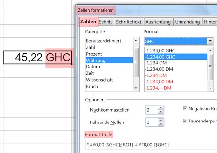

henry13th hat geschrieben:um das Formatieren z.B. von Spalten in einer Einheit (m, m², m³, kg, dt, t usw.), um damit rechnen zu können, wie die schon erwähnte Kategorie Währung mir alle Währungen dieser Welt, mit allen Sonderzeichen zur Verfügung stellt. (In meinem Fall dem Ghanaischen Cedi, GH₵)
Ghanaischer Cedi 1.png (52.4 KiB) 8329 mal betrachtet

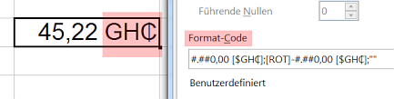

Das C kannst du durch das Sonderzeichen ersetzen:
Ghanaischer Cedi 2.png (16.32 KiB) 8329 mal betrachtet
Benutzerdefiniert kannst du alle anderen Einheiten in eckige Klammern darstellen.
Der Zahlen-Code kann in drei Gruppen, getrennt durch ein Semikolon als positiver Wert, als negativer Wert (Farbe kann gelöscht werden) und als Nullwert erstellt werden.
