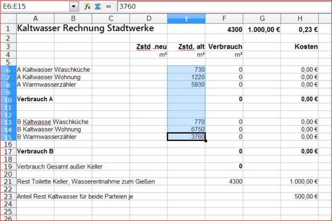

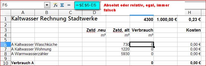

Ich habe ein paar screenshots angefertigt.
Ich markiere die Zellen D6 bis D15 und verschiebe den INHALT nach E6 - E15.
Dadurch ändert sich in den Zellen der Spalte F6 - F15 der Inhalt von =Ex-Fx zu Fx-Fx und bei $Ex-Fx zu $Fx-Fx
Vielleicht wäre mein Problem kein Problem, wenn nach dem Verschieben in denen als Zahlenfeld deffinierten Zellen der Spalte D eine Null verbleiben würde und nicht nur einfach "leer" wären

1. Lies Punkt 2. meiner letzten Antwort.
2. Ändere das Layout zur Dateneingabe, und verteile Dateneingabe, Zwischenberechnungen und Kostenaufschlüsselungen nicht irgendwie kreuz und quer übers Tabellenblatt.
3. Screenshots verbraten nur unnötig Bandbreite, und machen es poteniellen Helfern schwer an Beispielsdaten zu kommen. ( würde es dir Spass machen die Zahlen aus deinen Screenshots abzuschreiben ?? )
hint:hier kann man auch echte Calcdateien hochladen !
Ich häng eine Beispielsdatei an, wie das Eingabeblatt aufgebaut sein könnte. (Ich musste exakt eine Formel eingeben, der ganze Rest ist nur relativ-kopiert.
Zählerstände_Verbrauch_30.ods
(15.87 KiB) 188-mal heruntergeladen
Auf der Basis kannst du dann später auch sehr gut zu Auswertungszwecken eine Pivottabelle(aka Datenpilot) nutzen.
