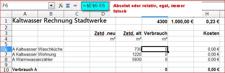

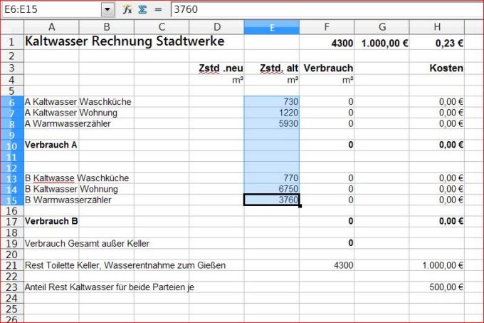

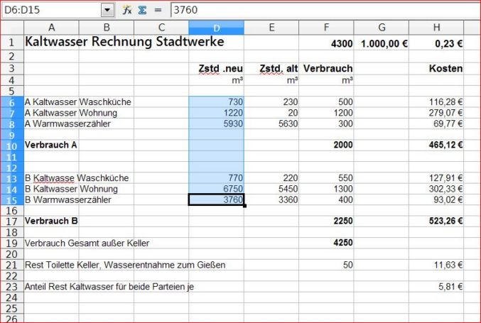

Ich habe ein paar screenshots angefertigt.
Ich markiere die Zellen D6 bis D15 und verschiebe den INHALT nach E6 - E15.
Dadurch ändert sich in den Zellen der Spalte F6 - F15 der Inhalt von =Ex-Fx zu Fx-Fx und bei $Ex-Fx zu $Fx-Fx
Vielleicht wäre mein Problem kein Problem, wenn nach dem Verschieben in denen als Zahlenfeld deffinierten Zellen der Spalte D eine Null verbleiben würde und nicht nur einfach "leer" wären
