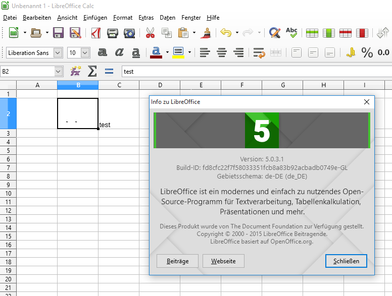

Der Betreff sagt eigenlich schon (fast) alles. Version 5.0.3.1, x86.
Ich habe mein System komplett frisch aufgesetzt und vom blanken Win7x64pro auf Win10x64pro upgegradet. Anschließend erst alles was man so braucht an Software installiert. Die x86-Version von LO habe ich wegen des Scannen-Bugs in der x64-Version verwendet.
Egal ob altes oder frisch angelegtes Dokument: ist der Text gedreht (z.B. noch erstellt mit LO 4.4) oder drehe ich in einer Zelle den Text um 90 Grad nach Links auf vertikal (oder um jeden beliebigen anderen Winkel!) ist er im Dokument - geöffnet mit o.g. Version - nicht mehr lesbar (ein Hauch von Fragmenten ist ggf. sichtbar). In der Eingabezeile wird er korrekt angezeigt, auch bei Export nach PDF oder in Excel (wenn ich vorher im entsprechenden Format speichere).
Sonst noch niemand darüber gestolpert?
Grüße
Wolfi
Nachtrag: Inzwischen habe ich auf meinem Laptop mit Win7x86pro ebenfalls LO 5.0.3.1 installiert, allerdings als Update von 5.0.2.2. Dort tritt der oben geschilderte Fehler _nicht_ auf. Bei einer auf dem Laptop erstellten und dann auf den PC kopierten Datei ist der Darstellungsfehler wieder - wie auf dem Screenshot zu sehen - vorhanden. Umgekehrt wird eine auf dem PC erstellte Datei _mit_ Darstellungsfehler auf dem Laptop einwandfrei dargestellt.

- Fehler vertikaler Text.jpg (236.59 KiB) 3722 mal betrachtet

Gegenfrage: warum wirfst du hier einen 250Kb fetten Screenshot ab, wo doch ein 15KB TestDokument im Anhang weniger Aufwand für dich, für den Forumsserver, und ebenso für etwaige Helfer bedeutet hätte.
Dein Problem kann ich übrigens nicht nachstellen.

Hallo karolus,
ich habe die Fehlerbeschreibung noch etwas präzisiert. Was hättest Du denn gerne als Testdokument? Eine mit LO 4.4 erstellte Datei bei der unter 4.4 noch alles korrekt dargestellt wurde - nur eben unter LO 5.0.3.1 nicht mehr? Ich wüsste nicht wozu das gut sein sollte... Deshalb der Screenshot. Denn nur auf dem Screenshot ist das Problem auch sicher _sichtbar_.
Mit welchem Betriebssystem und welcher LO Version hast Du denn versucht den Feher nachzustellen?
Grüße
Wolfi
Grüße
Wolfi

Hallo karolus,
evtl. spielt eben auch das Betriebssystem eine Rolle, ebenso kann es ein Unterschied sein ob 5.0.3.1 frisch installiert wird oder oder als Update von 5.x. Selbst Grafikkarte bzw. Treiber kommen als Ursache in Frage. An den Dateien als solchen liegt es augenscheinlich nicht.
Ich werde am Wochenende Gelegenheit haben das auf einem Laptop mit Win10x64home auszuprobieren. Dort soll wegen des Scannen-Bugs LO 5.0.2.2 x64 runter und LO x86 drauf. Werde dann auch die 5.0.3.1 nehmen. Bin gespannt ob der Darstellungsfehler dort auch auftritt.
Vielleicht stolpert aber bis dahin auch noch jemand anderer über dieses 'Phänomen'.
Grüße
Wolfi

Hallo nikki,
Doch, da gab es in der Vergangenheit schon Unterschiede, eben _wegen_ des von Dir erwähnten Benutzerprofils!
Wie erwähnt ist meine Installation 'jungfräulich'.
Dein Tipp mit "Extras/Optionen/LibreOffice/Ansicht" war aber Gold wert
Ich musste "OpenGL für das Rendern verwenden" _deaktivieren_. Zunächst sieht man keinen Unterschied. Erst nach einem Neustart von LO wurde der gedrehte Text dann auch korrekt angezeigt.
Wäre nicht schlecht wenn LO darauf hinweisen würde, dass Änderungen in diesem Bereich erst nach einem Neustart des Programms wirksam werden.
Meine 'Grafikkarte' ist übrigens eine im AMD A10-6790K integrierte Radeon HD 8670D mit der Treiberversion 15.201.1151.1005 (amd-catalyst-15.10beta-64bit-win10-win8.1-win7-oct12)
Nochmals besten Dank und viele Grüße
Wolfi
