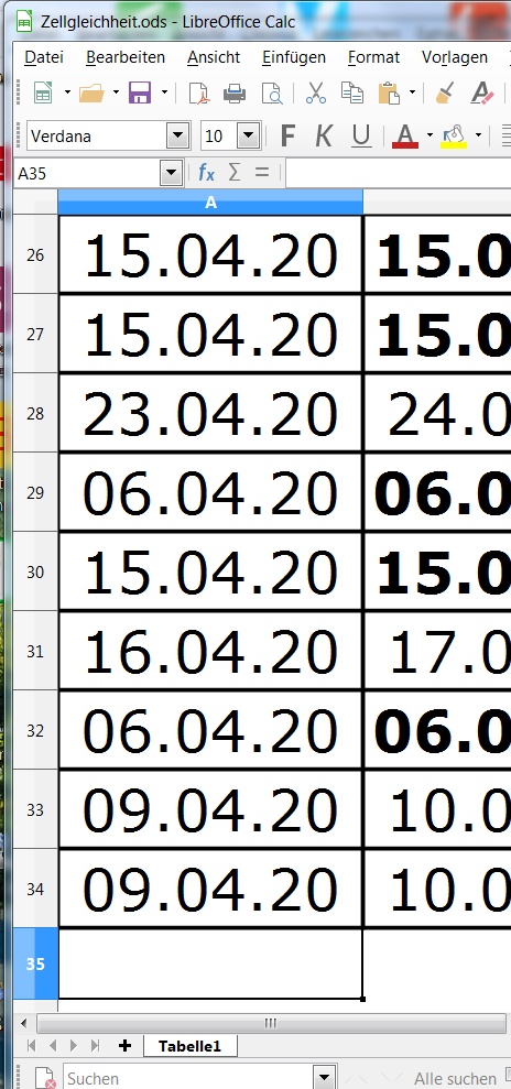

Meinen Beitrag vom Sept. jetzt kommentieren? Die Beispieldatei ist ja auch nicht mehr da oder?
Damals ging es doch um die Schriftgröße auf dem Reiter, also im Programm, vielleicht gleich groß wie im Menü. Damals erschien mir im Beispielbild die Zeilengröße auffällig größer als bei mir. Logischerweise kann beim Zoomen (=Vergrößern) gleich nach welcher Methode scheinbar auch die Schrift in der Zelle vergrößern.
Ich habe mal ein Beispiel gemacht. In diesem sieht man, dass die Menüschrift(größe) gleich der Zeilenkopfschrift(größe) und gleich der Reiterschrift(größe) unverändert gebliben ist, hingegen Zellgröße samt Inhalt nach Zweifingerzoom bedeutend vergrößert ist.
Das Gegenteil von Zoom ist Verkleinern oder Schrumpfen. In meinem Fall kann ich auch mit 2-Fingermethode alles "zusammenschieben" und erhalte extrem kleinen Tabelleninhalt bei unveränderter Programmschrift.
