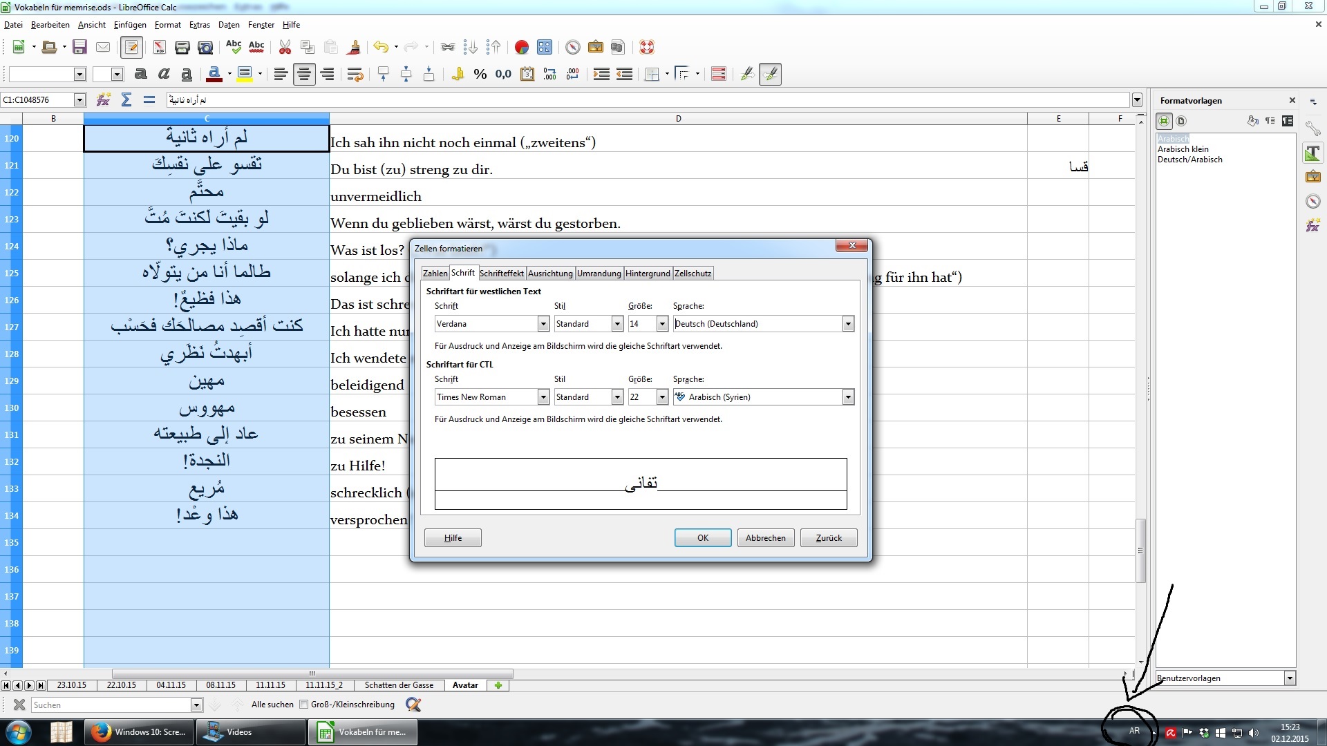

Re: Sprache automatisch wechseln
danke für die schnelle Antwort.
Diese Option habe ich bereits gefunden (siehe Screenshot).
Sie führt nicht dazu, dass die Tastatur sich von Spalte zu Spalte ändert und auf Arabisch umstellt und wieder zurück auf Deutsch. Das muss ich jedes mal per Tastenkombination manuell tun. Wenn dann die jeweilige Sprache richtig eingegeben wurde, verwendet er die Einstellungen aus der Formatvorlage (Zellenvorlage).
Wie kann ich also machen, dass die (Windows-)Tastatur von einer Sprache zur anderen wechselt? Sobald ich in der einen oder anderen Spalte bin?
Laut Windows-Systemhilfe F1 ist ein automatischer Wechsel nicht möglich,Wie kann ich also machen, dass die (Windows-)Tastatur von einer Sprache zur anderen wechselt?
sondern nur per Tastatur.
LO (oder ein anderes Programm) kann Systemeinstellung für Eingabesprache nicht beeinflussen.
Danke für eure Hilfe und Meinungun!
Ich ging (fälschlicherweise) davon aus, dass das Automatische wechseln der Eingabesprache(-tastatur) möglich ist. Das liegt daran, dass sich die Tastatur auch automatisch von Programm zu Programm in Windows anpasst, ohne dass ich noch manuell wechseln muss (je nachdem was zuvor im jeweiligen Programm genutzt wurde, merkt sich das Windows).
Beispiel:
Im Firefox habe ich eine Wörterbuchseite geöffnet und tippe dort etwas mit arabischen Schriftzeichen ein.
In Libreoffice schreibe ich deutsch mit deutscher Tastatur. Wenn ich mich Alt+Tab hin und herbewege zwischen den Programm, dann wechselt die Tastatur hin und her.
Aber innerhalb von LO scheint das nicht zu gehen. Ich würde aber denke, dass WIndows das grundsätzlich hergibt.
Beispiel:
