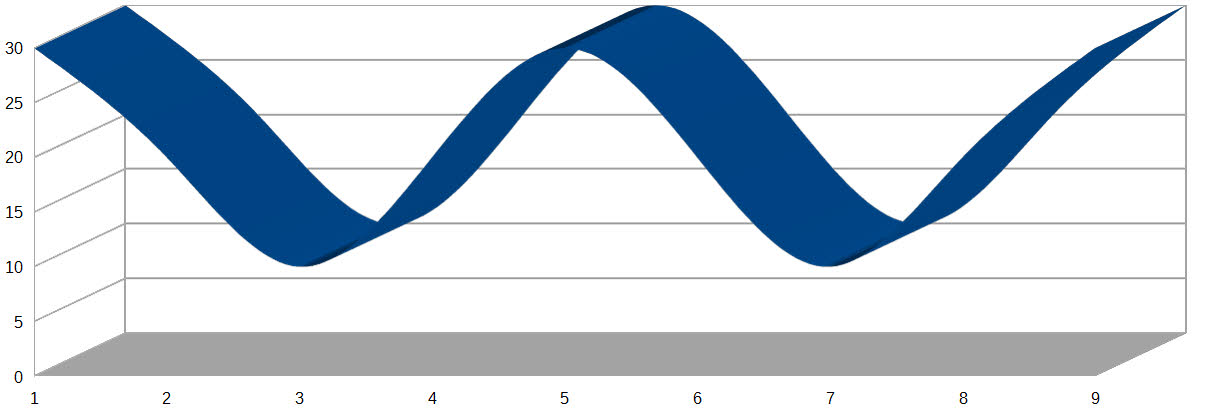

Nun möchte ich gerne eine Flugkurve eines Flugzeuges mittels 3D-Liniendiagramm nacherstellen, was auch ansatzweise klappt. Allerdings fliegt das Flugzeug nicht nur wellenmäßig in eine Richtung, sondern auch nach rechts und links, so dass die Grafik auch sogesehen Abweichungen nach vorne und hinten haben muss, also Tiefe. Ist so etwas mit Calc möglich? Ich weiß nicht wie, da ja eine Zahlenreihe ja immer nur einer Linie im Diagramm entspricht und ich müsste diese irgendwie mit einer anderen Zahlenreihe verbinden.
Die Kurve, die nachfolgend dargestellt ist, soll so angepasst sein, dass z.B. die Linie bei Punkt 2 weiter nach vorne (zum Betrachter) rückt, Punkt 3 noch weiter, Punkt 4 wieder nach hinten etc.

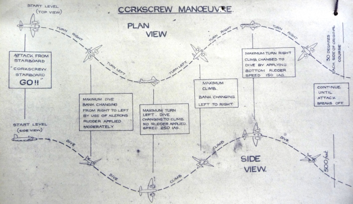

Ich schreibe mal genauer, was ich möchte. Eine Maschine flog ein Ausweichmanöver bei einem Angriff, blieb aber nicht in einer Flucht, sondern ist nach rechts, später nach links ausgewichen, was in den bisherigen Bildern nicht sichtbar ist. In die Kurve selber möchte ich später kleine Abbildungen eines Flugzeuges einfügen.

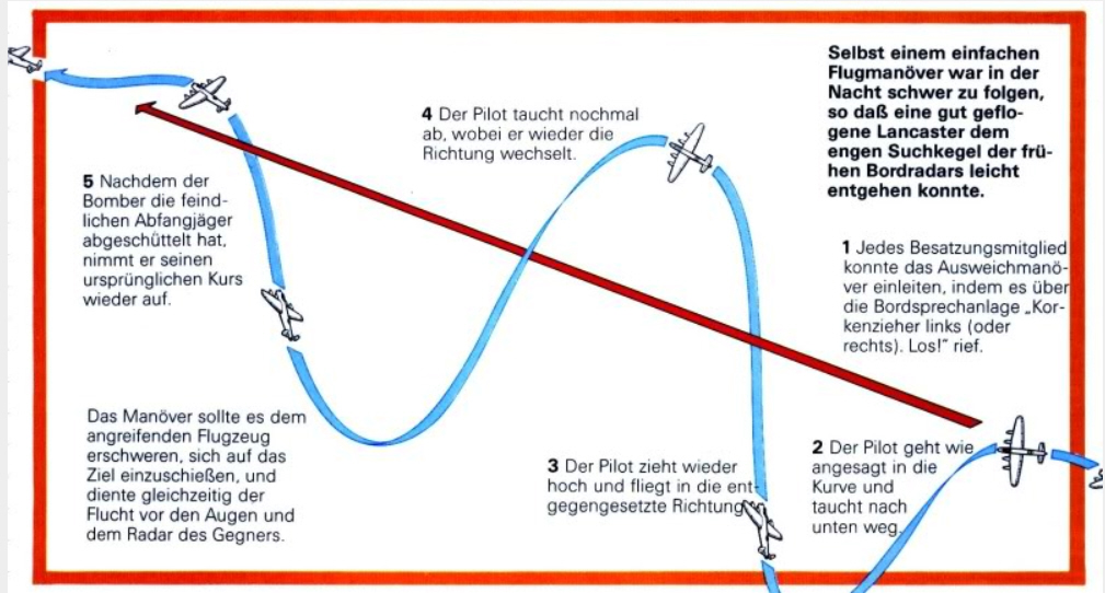

Anders ausgedrückt, möchte ich das nachfolgende Bild in 3D umwandeln (oben Sicht von oben darunter von der Seite), eine andere Darstellung (nur grober Anhaltspunkt) ist darunter zu sehen.

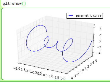

Dann gibts da noch matplotlib, mit Beispiel aus http://matplotlib.org/1.4.3/mpl_toolkit ... line-plots
leicht abgewandelt aus `ìpython notebook`
liefert folgende Ausgabe:
%matplotlib inline
import matplotlib as mpl
from mpl_toolkits.mplot3d import Axes3D
import numpy as np
import matplotlib.pyplot as plt
mpl.rcParams['legend.fontsize'] = 10
fig = plt.figure()
ax = fig.gca(projection='3d')
theta = np.linspace(-4 * np.pi, 4 * np.pi, 100)
x = np.linspace(-2, 2, 100)
r = x**2 + 1
z = r * np.sin(theta)
y = r * np.cos(theta)
ax.plot(x, y, z, label='parametric curve')
ax.legend()
plt.show() LO25.2.x.y debian 13(trixie) auf Raspberry5 8GB (64bit)
