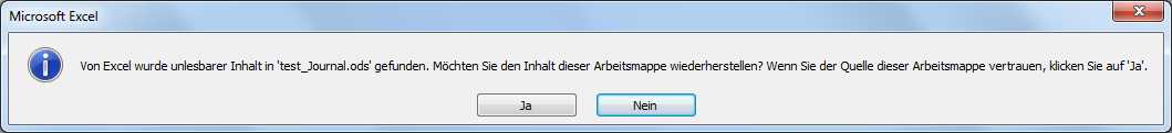

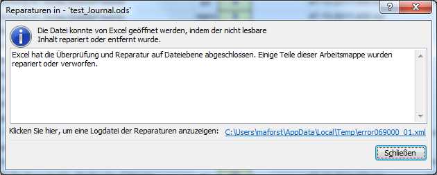

Warn-Hinweis, wenn ich die Datei versuche, über "öffnen mit" mit excel 2010 zu öffnen ...

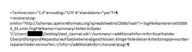

Die ods-Datei wird dann in excel geöffnet, nach Augenschein scheint zwar inhaltlich nichts zu fehlen und Funktionen werden korrekt berechnet. Die Formatierung ist allerdings verändert worden (Schrift- bzw. Zellengröße). Und ein Popup-Hinweis lässt mich skeptisch bleiben ...
In der Log-Datei steht dies:
