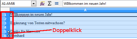

markiere die relevanten Zeilen am Zeilenkopf, gehe mit dem Cursor über eine Trennlinie, so dass ein Doppelpfeil erscheint, mache einen Doppelklick. Siehe Bild:
