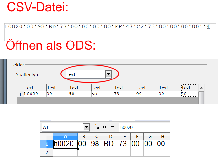

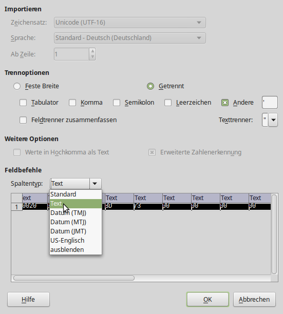

Re: Wie Zahlen, auch '00' bei Import darstellen?
Das sind hexadezimale Representationen von Zahlen, die musst du durchgängig im Textformat importieren damit dort kein Datenschrott rauskommt.
___
Trennoptionen: [x]Getrennt→→[x]andere →→ ' das Hochkomma eingeben
unten in der Voransicht sämtliche Spalten ändern auf "Text"
___

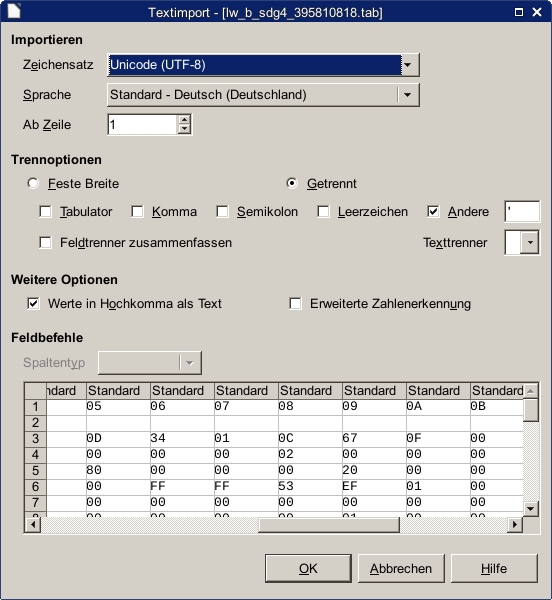

@ nikki:
wo muß ich denn was markieren?
Gruss
Gruss
gruss
Der Ignorant hat jetzt mindestens dreimal den Hinweis erhalten den Spaltettyp in im CsV-import umzustellen auf `Text` und zeigt darauf einen Screenshot bei dem das nicht gemacht wurde --- bei soviel B...... hilft dann auch gar nichts mehr...
