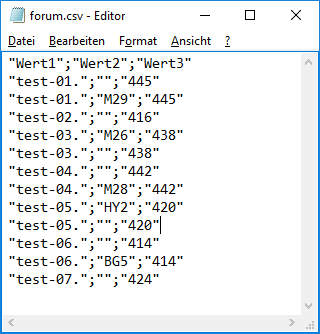

Du willst uns foppen? Du zeigst uns hier das falsche Endprodukt. Besser wäre die auszugsweise Anzeige der csv.
Woher weißt Du, dass da kein Wert drinsteht? Kann ja auch ein Leerzeichen sein...
Also von vorne:
Erst csv ansehen, dann die Filter einstellen und ggf. prüfen, dann importieren, dann korrigieren.

Beitrag von donauschwabe » So 10. Apr 2016, 18:35
Ich will niemanden "foppen", wenn es so rüberkommt tut es mir leid.
Nachdem in der csv zwischen den Anführungszeichen kein Leerzeichen ist, habe ich angenommen, daß dort auch keines drinnen ist.

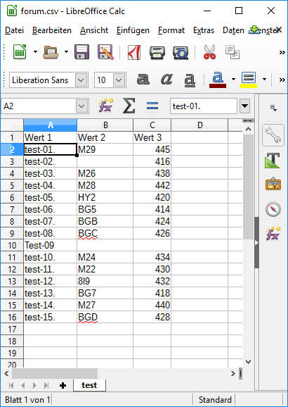

So soll es werden
