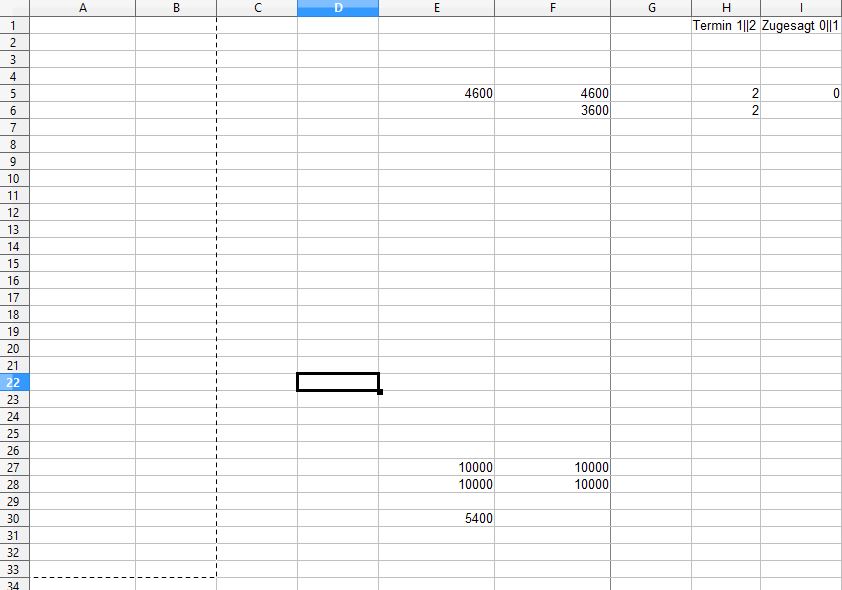

ich bin mir sehr wohl der Suchfunktion, sowie der Möglichkeit zu googlen bewusst. In diesem Falle weiß ich jedoch leider nicht, wonach...
Ich bitte es daher zu entschuldigen, Falls die Frage schon 10*10^9999 mal beantwortet wurde. Ähnlich schwer, die Vergabe eines angemessenen Betreffs.
Meine Frage:
Zeile01; 15; 12 ;1
Zeile02; 32; 28 ;2
Zeile03; 8; 10 ;2
Zeile32; 100; 50;-
Zeile33; 200; 80;-
Ich hätte gerne je nach Wert aus Spalte 3, dass die vorangegangenen werte von entweder Zeile 32 abgezogen werden, oder von Zeile 33.
Im dargestellten Falle hätte ich gerne:
100(A32)-15(A1) und 50(B32)-12(B1)
200(A33)- 40(A2+A3) und 80(B33) - 38(B2+B3)
ich hoffe ich konnte meine Frage zum Ausdruck bringen und bin dankbar für Hilfe.
Liebe Grüße,
Tobias

Mehrere Felder unter Abhängigkeit anderer von anderem Feld abziehen
- Tabelle.JPG (77.61 KiB) 1826 mal betrachtet
