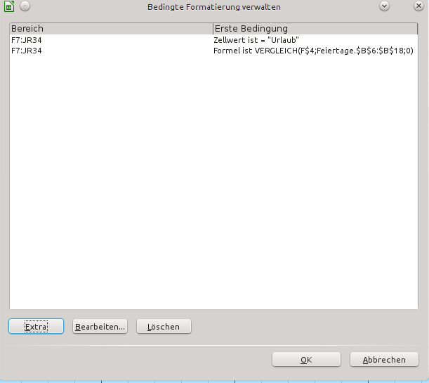

Ursprünglich wurden zwei Bedingungen entsprechend Upload 1 erstellt. Man erkennt zwei Bedingungen für den Bereich F7:JR34.

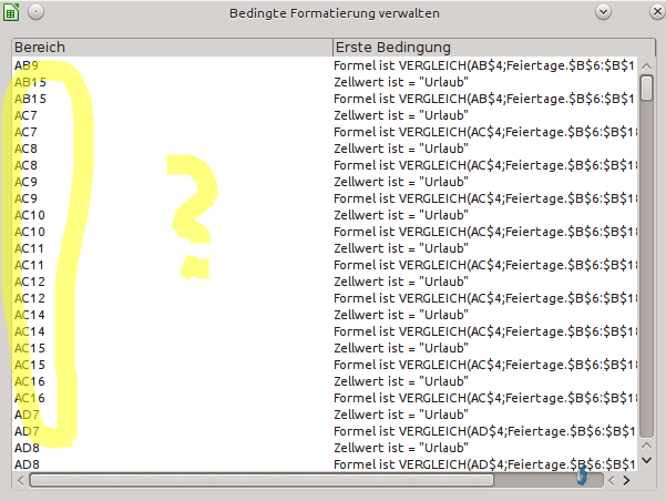

In Upload 2 habe ich mal dargestellt, was nach einiger Zeit passiert, wenn ich den Bereich F7:JR34 mit zwei bedingten Formatierungen versehe.
Zwar funktionieren die Bedingungen noch, aber :
* Der ursprüngliche Bereich wird stark fragmentiert und es ist sehr verwirrend, hier eine Bedingung oder ein Kriterium zu ändern.
** Wenn man alle Bedingungen markiert und der Cursor auf der gewünschten Bedingung steht, dann kann man eine Bedingung offenbar ändern, so dass die Bedingungen greifen, aber zuverlässig scheint das nicht zu funktionieren.
* Wenn man eins dieser Fragmente aufruft, dann bekommt man zwar die Liste der Kriterien (Upload 3), aber sie gilt nur noch für einzelne Zellen oder für Ausschnitte des ursprünglichen Bereiches.

- Ursprünglich erstellte zwei Bedingungen
- sauber.png (15.98 KiB) 4914 mal betrachtet
- Ansicht der ehemals 2(!) zerfletterten Formatierungsbedingungen (s.o.) Man erkennt, dass der Zielbereich fragmentiert wurde. An sich dürften da nur zwei Bedingungen mit dem Ziebereich F7:QR34 stehen.
- Zerfledderte_Bedingungen.png (58.49 KiB) 4928 mal betrachtet

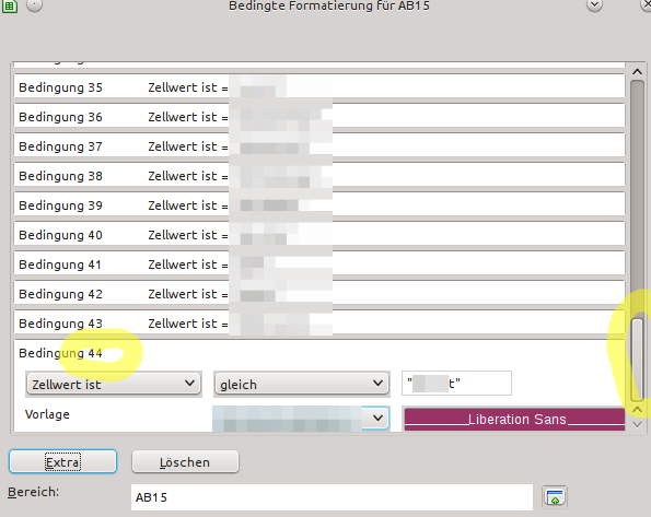

- Ansicht einer der beiden Formatierungsbedignungen, bei der jede Zelle entsprechend ihres Wertes einer kategorie formatiert wird. An Stelle des Zielbereichs AB15 müsste dort F7:QR34 stehen.
- IndividuelleRegeln.png (39.16 KiB) 4928 mal betrachtet

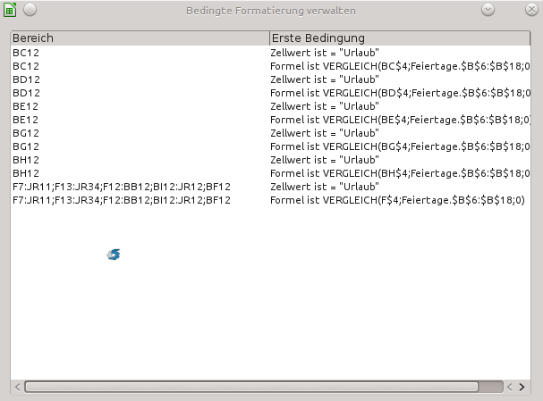

Ich hatte vor ca. 1h die Bedingungen neu definiert und dann den sauberen Screenshot gemacht (Upload 1 von erstem Posting). Ca. 1 Stunde später wollte ich editieren, und die Fragmentierung hat schon wieder begonnen, siehe Upload unten ..
Kann mir jemand sagen, ob man die bedingte Formatierung in LO überhaupt zuverlässig benutzen kann?

- Erste Fragmentierungs-Erscheinungen
- WiederFragmentierung.png (29.17 KiB) 4911 mal betrachtet

diese "Fragmentierung" habe ich bisher nur beobachtet, wenn ich beim Ausfüllen einer Tabelle mit
Kopieren/Einfügen arbeite. Calc erkennt nicht, daß ich dieselbe Bedingung kopiere/einfüge,
die dort schon steht. Als Abhilfe räume ich machmal manuell auf, indem nich nach der Dateneingabe
alle "Fragment-Bedingungen" lösche und in der ursprünglichen wieder den vollständigen Bereich eingebe.
Fragmentierung ohne entsprechende Eingaben von mir habe ich noch nicht beobachtet.

vielen Dank für Dein Feedback. Habe es gerade ausprobiert und kann exakt nachvollziehen, was Du schreibst.
Durch den Workaround (wenig Cut & Paste, regelmäßig "entmüllen") gewinnt das Problem an Beherrschbarkeit und vor allem steigt das Vertrauen wieder. Denn ganz ehrlich hatte dieses für mich vorhersehbar chaotische Verhalten ziemlich verunsichert, etwas "advanced features" einsetzen zu können - insbesondere, wenn auch Kollegen damit arbeiten sollen/müssen ..
