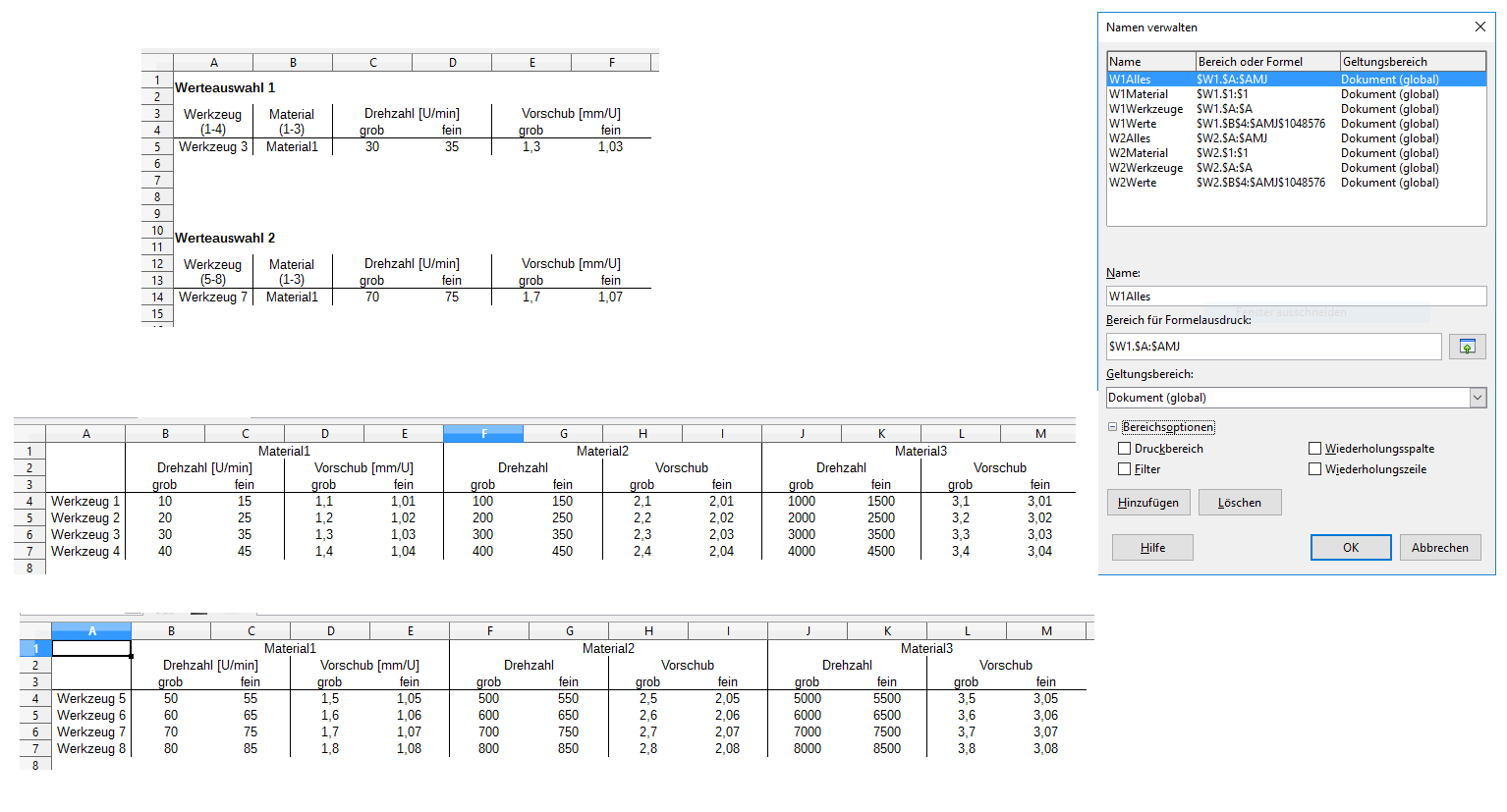

Hallo Leute,
sorry für den schwammigen Titel, ich weiß nicht wie ichs besser beschreiben soll.
In der Beispieldatei möchte ich Werkzeug & Material auswählen und es sollen Drehzahl & Vorschub (sowohl für grob als auch fein) ausgegeben werden. Mit der S/WVERWEIS-Funktion habe ich es aber nur geschafft auf auf entweder Werkzeug oder Material zuzugreifen (siehe Beipsieldatei).
Wie bekomme ich es hin, damit er auf beide Auswahlen zugreift?
Vielen Dank im Voraus.
MfG
Ragnar1989
Auswahl_Bsp.ods
(38.61 KiB) 87-mal heruntergeladen

Beitrag von mikele » Fr 1. Jul 2016, 15:02
es ist schon etwas verzwickter ...
Anbei eine Lösung (für Werteauswahl1).
Auswahl_Bsp.ods
(74.39 KiB) 118-mal heruntergeladen
