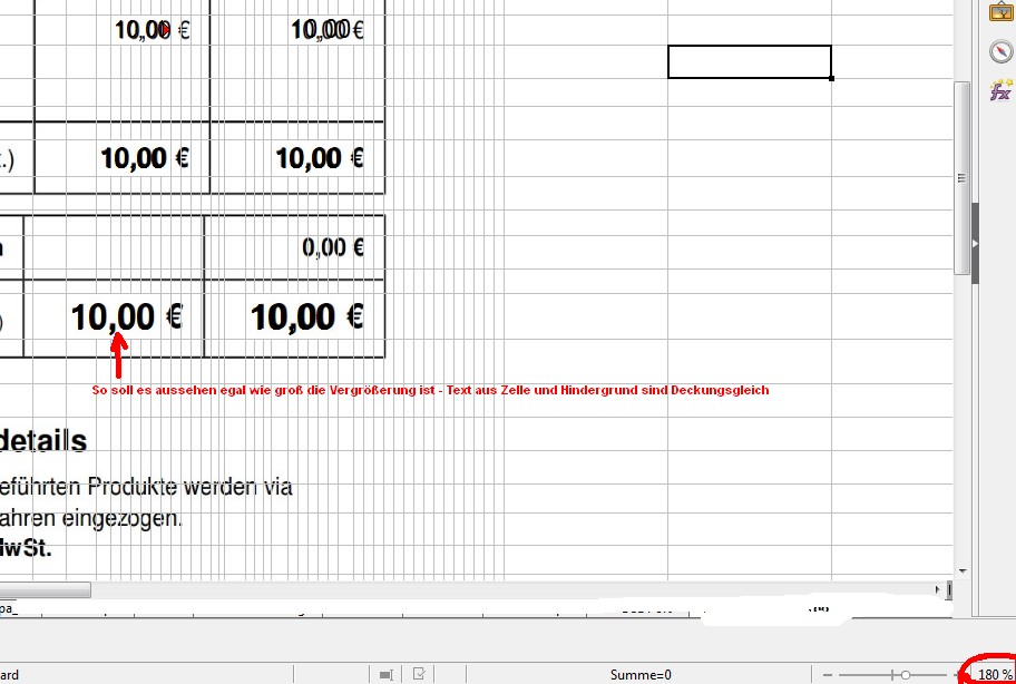

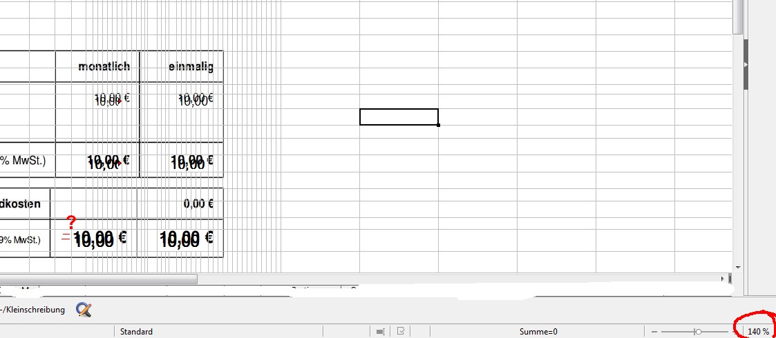

folgendes Problem: Ich habe bei einer Calc -Datei eine jpg-Grafik in den Hintergrund gelegt auf dieser ist Schrift.
Jetzt passe ich in Calc eine Zelle (bei 200% vergrößerter Ansicht) so an das mein Text den ich in die Zelle schreibe genau den richtigen Abstand und die richtige Höhe zur Schrift im Hintergrund hat als wenn es so aussieht als stehe der Text im Hindergrunddokument. Drücke ich jetzt auf Druckvorschau passt weder der Abstand und die Höhe.
Ich habe herausgefunden das je nach Vergrößerung der Ansicht die Schrift in der Zelle im Bezug zum Hintergrund "wandert".
Das ist natürlich scheiBe, hat jemand dafür eine Lösung?
Danke
Danke

Die Datei kann ich nicht hochladen da sie personenbezogene Daten beinhaltet. Ich habe mal ein paar Screenshots angehängt die das Problem darstellen.

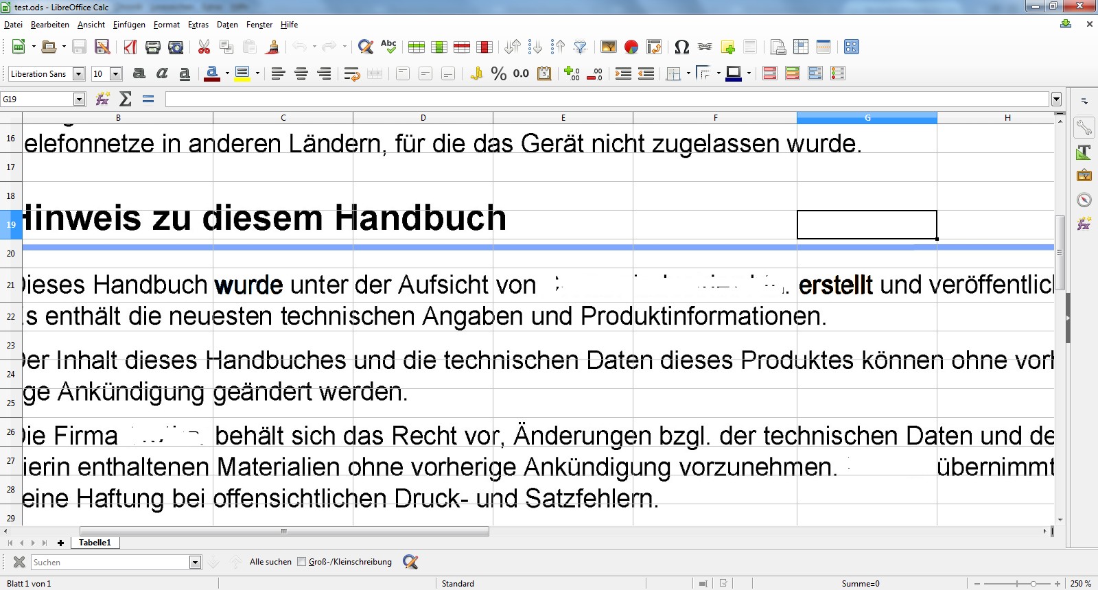

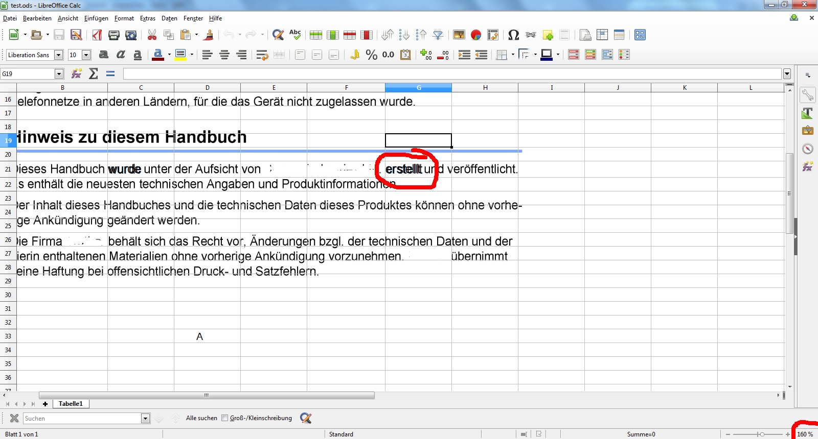

Hallo viele Dank für die ausführliche Antwort, leider bringt sie mich nicht wirklich weiter.
in der Datei im Anhang habe ich das Problem nochmal nachgestellt.
öffnet man die Datei und schaut sie sich bei 250% Vergrößerung an passt der Text in G21 genau auf den Hintergrund, bei 120% passt er garnicht, bei 100% wieder besser. In der Druckvorschau sehe ich dann aber wieder 3x den Buchstaben l statt 2x.
Das heißt ich müsste den Text bei 100% Normalansicht ausrichten aber dann treffe ich aufgrund der kleinen Darstellung nicht den richtigen Ort, vergrößere ich die Darstellung passt es dann nicht mehr wenn ich auf 100% bzw Druckvorschau gehe.
Das bedeutet wenn ich die Darstellung ändere, vergrößert sich der Hintergrund nicht gleich den Zelleninhalten.
- test.ods
- (424.03 KiB) 176-mal heruntergeladen
Re: Zoom verändert Platzierung der Zelle
Deine Datei sieht nach dem Öffnen so aus: Dabei wird deutlich, dass die Hintergrundschrift durch die Änderung der Bildgröße einen Schriftschnitt hat, der mit der Standard-Schrift nicht übereinstimmt. Das könnte man mit viel Aufwand ja hinpfriemeln. Allerdings frage ich mich, was hinter deiner Aufgabenstellung steckt. Bist du sicher, dass du dein Vorhaben mit dem richtigen Werkzeug angehst? Text gehört mit der Textverarbeitung (Writer) bearbeitet. Calc scheint mir dafür nicht geeignet zu sein.derlange01 hat geschrieben:in der Datei im Anhang habe ich das Problem nochmal nachgestellt.

Hallo Rocko
bei dir sieht es ja wieder ganz anders aus. Meine Ansicht mal im Anhang. Ja vielleicht ist Writer auch ein Idee blos da muß ja dort dann erst wieder den Bezug zu den Daten in der Calc hinbekommen.
