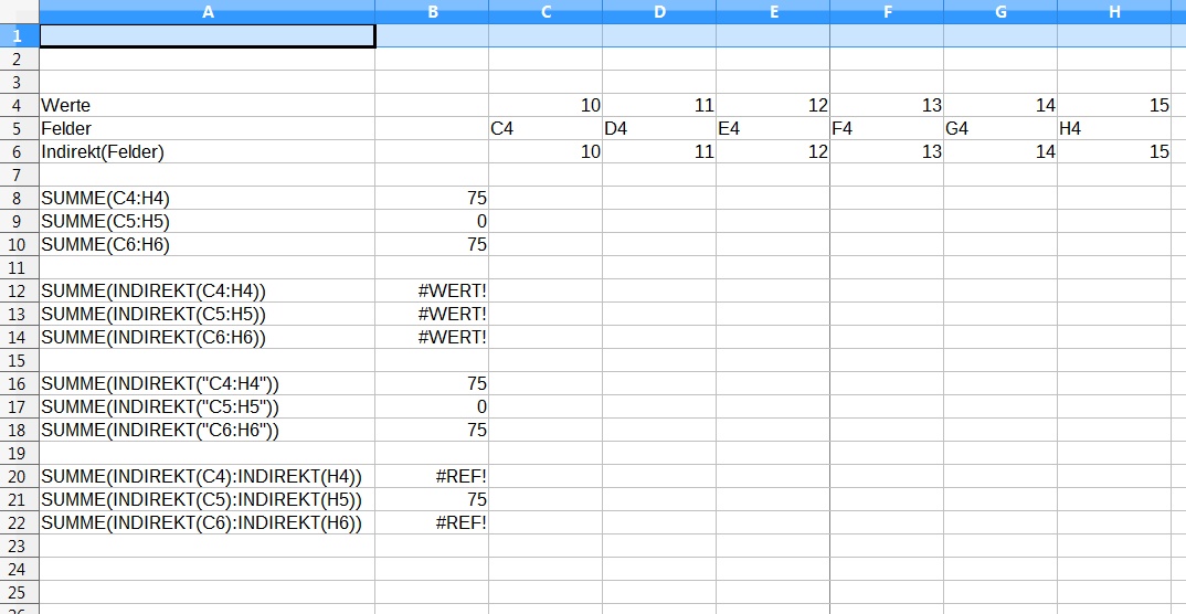

von Pit Zyclade
Unter LO scheint es aber in meinem Beispiel nicht so zu funktionieren, siehe Beispiel: B17=0 !

von Pit Zyclade
Ja, natürlich. Aber dafür braucht es kein Indirekt(), weil ja da die primären Werte oder die bereits ausgelesenen drin stehen. Da braucht es nur noch Summe().
Ausgabe der Datei "calc-indirekt" unter LO
calc - indirekt - Resultate.jpg (135.7 KiB) 4575 mal betrachtet

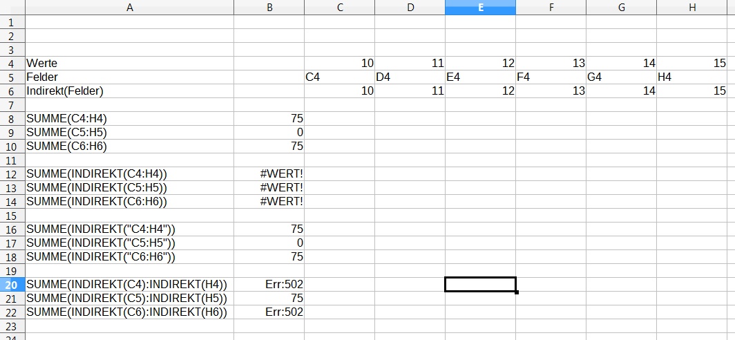

Habe Beispiel- und Bild-Datei überarbeitet und um AOO4-Resultat ergänzt
Ausgabe der Datei "calc-indeirekt" unter AOO4
calc (AOO4) - indirekt - Resultate.jpg (127.01 KiB) 4562 mal betrachtet

@kallicalck
Mich würde aber Deine LO-Version ernsthaft interessieren!
Habe mein Beispiel überarbeitet und auch die Ausgabe von LO und AOO (4... Version) oben reingestellt. Mich würde also interessieren, wann und unter welchen Bedingungen die eingangs zitierte Formel funktionieren sollte.
