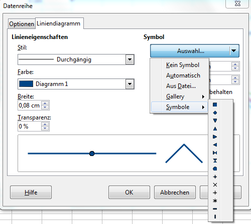

So schaut's bei mir aus. Das (in seiner Größe noch zu skalierende) Kreisscheibensymbol ist das 9. von oben gezählt im senkrechten grauen Balken:
Jetzt wäre ich gespannt, was in deiner LibO-Version (welche?) an derselben Stelle steht...

von Henrike
Du hast Recht!!! das soll ein Punkt sein!!! Ich habs!!!! Ich hab jetzt genau das Streudiagramm wie ichs haben wollte! Viiiielen Dank für deine Hilfe! Meine Bachelorarbeit ist gerettet :)
